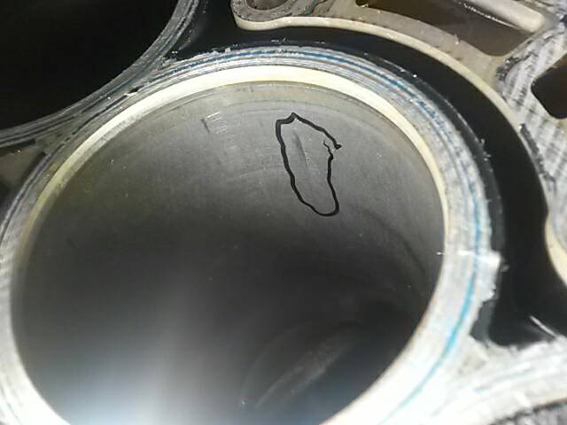

Geen vermogen. Storing op cilinder 3. 1.2 tsi cbza

Nee eerst afwachten wat er uit komt verder. Ergste wat er kan is dat het motorblok vervangen moet worden. Maar voor dat geld heb ik niet een nieuwe auto met hoe ik alles hebben wil. Volgende week gaan ze verder kijken. Tot die tijd rijd ik in een Škoda up!.
Zou er toch rekening mee houden, als ze het met een endoscoop al goed kunnen zien is het meestal een goede beschadiging..
Met een bekrast cilinder is een complete revisie (als dit nog mogelijk is) of vervanging de enigste oplossing..
piair1982

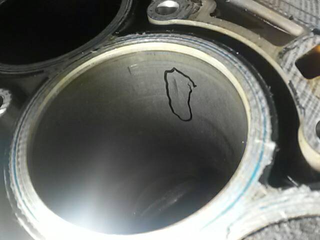

Cilinderwand gelukkig lichte kras. De kop gaat er af. Vandaag of morgen meer info. Kan van gebroken zuigerveren tot gat in de cilinder zelf zijn. De wand is iig niet te erg beschadigd zoals het er nu naar uitziet.
Verstuurd vanaf mijn SM-G920F met Tapatalk
piair1982
Helaas helaas. De motor is te ver heen. Oorzaak onbekend. Heb foto's opgevraagd.
Kostenschatting nieuwe motor 4000 euro en een ruilmotor 3000 euro. Dus nu goed nadenken wat wijsheid is. Mijn voorkeur gaat naar nieuwe motor uit.

Zuiger kan alleen los vervangen worden indien de cilinder onbeschadigd is.. dit blok zal wel meer schade hebben waardoor koste nog verder oploopt.. misschien dat de topic starter meer kan delen over de schade als deze zelf de foto's heeft gezien...
