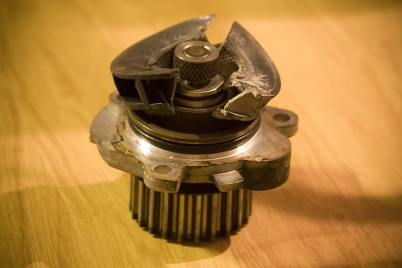

Koelvloeistof temp lampje aan + koude kachel + rook
darkprojectx
nou we zijn weer lekker aan de beurt...
ze vermoeden de waterpomp.. dat er schoepjes in zijn afgebroken..
dus die gaan ze uitbouwen, indien nodig vervangen, de hele zooi weer vullen en dan kijken wat het doet.
daarna een compressie test om te kijken of de koppakking ook kapot is.
financiele schade tot nu toe.... 650 euro.
mede omdat er ook een nieuwe distributieriem op moet omdat zij de huidige niet terug mogen plaatsen in zo'n geval..............................
auto is waarschijnlijk donderdag klaar...............
erger is nog dat geen enkele dealer ook een waterpomp van een audi TT a 225 pk heeft liggen...
deze waterpomp schijnt namelijk hetzelfde te zijn als voor de 2.0liter (AZL) Motor van skoda.. maar dan heeft de waterpomp metalen schoepen.
Dus ik zal het weer met zo'n plastic fantastic ding moeten doen....
darkprojectx
vanmiddag de auto opgehaald bij de dealer,
alles netjes gefixt!
de schoepen van de waterpomp waren echt dwarsdoor gebroken..
nu is dit niet meer mogelijk, want nu heb ik metalen schoepen!
de koppakking is me bespaard gebleven, deze heeft niets geleden gelukkig.

Skoder
Balen dark dat je auto zo ondachtzaam behandeld wordt bij een garage.
Al met al wel een duur geintje, hoop voor je dat je koppakking geen opdonder heeft gehad. Hebben ze deze nog gecontroleerd ?
darkprojectx
jep deze hebben ze ook nog gecontroleerd, des ondanks heb ik op de terug weg zeker 40 keer naar de temperatuur van mn water gekeken :)
