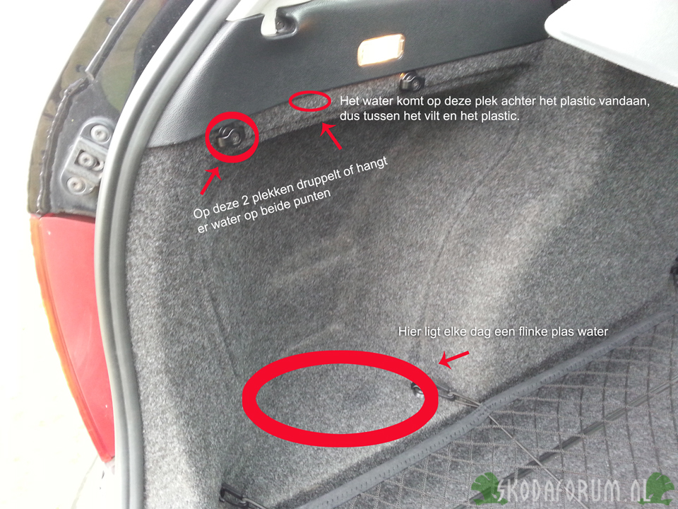

Beste forumlezers,
Er zijn heel wat gevallen bekend over lekkage problemen bij de Fabia 1 zo heb ik gelezen. Echter ben ik nog geen geval tegen gekomen die op mijn lekkage geval lijkt. Wellicht hebben jullie hier ideeën of ervaring mee?
Ik heb het in een foto geprobeerd duidelijk te maken:
Als ik mijn kofferbak open tref ik bovenstaande dus aan en ik heb geen idee waar het water vandaan zou kunnen komen.
Bij de achterportieren is het droog. Alle rubbers rondom de deuren zijn ook geheel intact. Tevens heb ik geen dakraam waar het eventueel vandaan zou kunnen komen.

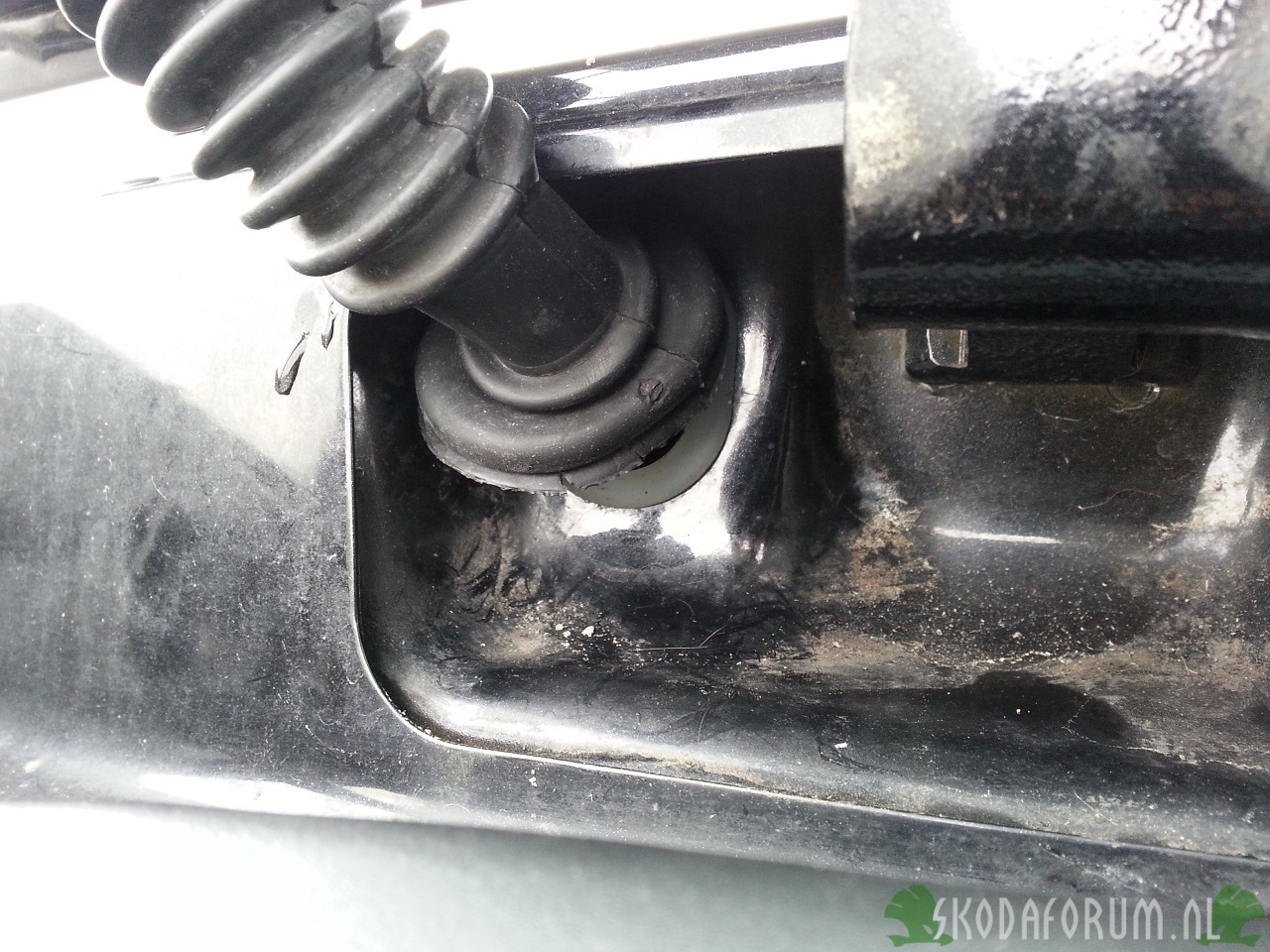

Wel heb ik gezien dat mijn slangetje bij de achterklep er zo uit ziet:
Het zal toch niet zo zijn dat het water op die manier naar binnen kan? En deze slang krijg je met geen mogelijkheid terug in de carrosserie. Daar ik denk dat hij terug naar binnen moet en niet eroverheen zeg maar.
De witte kunststof ring die in de carrosserie zit kan je een half centimetertje naar boven halen, hierover heen kan je dan de rubber slang klemmen.
De 'slang' die je ziet is geen slang, maar doorvoerrubber: daar loopt de bedrading van het 3e remlicht, ruitenwissermotor en kentekenverlichting doorheen, én ook nog het slangetje voor de achtersproeier. Ik sluit niet uit dat het rubber dat niet op zijn plaats zit, er voor zorgt dat water/vocht van buitenaf daar naar binnenkomt en uiteindelijk in je kofferbak uitkomt.
Ik heb dat doorvoerrubber ook ooit losgehad vanwege een probleem met mijn achterruitensproeier (geen water), mogelijk dat in mijn topic (zie link in mijn handtekening) foto's terug te vinden zijn, waar je wat aan hebt. Mogelijk dat je bij hogere temperaturen, of met wat (niet scherpe) hulpmiddelen, het rubber weer op zijn plaats kunt krijgen.

@Cordoba Heb vanmiddag de zijkant losgemaakt en er zat vocht achter. Nu een nachtje met vorst laten staan en kijken hoeveel vocht er blijft staan en hopelijk waar het vandaan komt.
