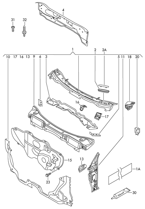

@Combi_Marc
Zie nummertje drie op de bijgaande foto, dat is de "bak"
Wat is dat deel met nummer 15 dat met bout 23 vast zit?
Volgens mij is dat het zwarte gedeelte dat ik zie achter de stuurkolom. Dat zit met rubbers tegen de carrosserie aan? Wat als de rubbers niet goed zitten of lekken?
