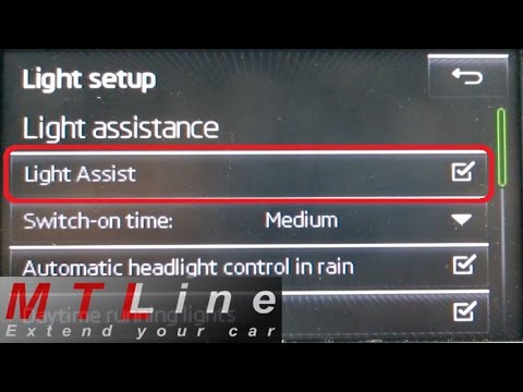

ik heb in mijn Settings een vinkje kunnen zetten bij Light Assist, dan ga ik er toch vanuit dat 'ie aan staat. Continue. Totdat ik het vinkje weer uitzet.
Toch ?

@FNaRK voor de automatische grootlicht te activeren moet je een keer je grootlicht manueel bedienen dan verschijnt er normaal een icoontje bij u tellers zoals @iichel beschreven heeft.
Heb de auto nog niet zo lang en nog niet in de gelegenheid geweest e.e.a te proberen.
Was door de handleiding toch in de veronderstelling dat je de functie aanzet en dat de rest dan automatisch ging
@FNaRK zoals @iichel al aangaf je moet de grootlicht hendel 1x naar achteren drukken, daarmee wordt de grootlicht assistent geactiveerd. Let wel het grootlicht gaat pas aan als het donker is, er geen straatverlichting is, geen tegenliggers zijn, geen auto's voor je rijden en je boven de 60 km/uur rijdt. Het groot licht wordt dan automatisch geactiveerd en gaat weer uit als 1 van de voorwaarden weg valt.
Het is mogelijk om met VCDS de assistent zo te programmeren dat je het naar achteren duwen om te activeren niet hoeft te doen. Hij staat dan gewoon standaard altijd aan. Het symbooltje uit #23 in dit draadje brandt dan ook direct als je de auto op contact zet. En gaat uit als je de lichtschakelaar op aan zet in plaats van auto.
