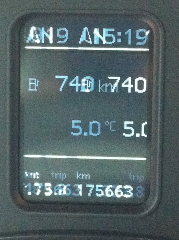

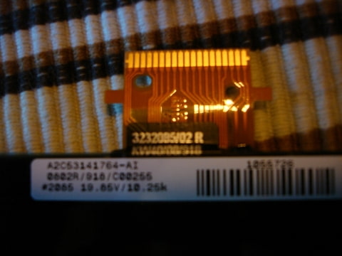

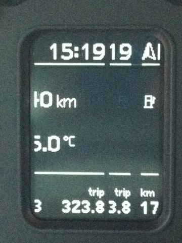

Daar ik sinds kort problemen heb met de display van de Maxidot de stoute schoenen aangetrokken en een nieuw display aangekocht op Ebay.

De Problemen die af en toe voorkwamen in diverse vormen;

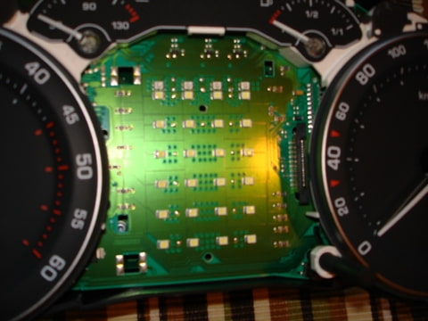

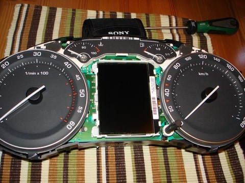

Tacho reeds open en display goed zichtbaar;

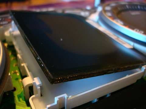

Display zit geklemd. Eerst a/d linkerkant de klemmetjes opzij drukken en dan kan je het display zo losnemen, display zit aan de rechterkant aangesloten en is geborgd met een klein zwart klemmetje, die omhoog wippen met een klein schroevendraaiertje en je kan de display uit de aansluiting trekken.

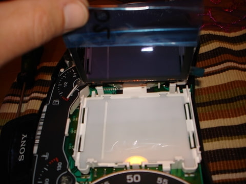

Diplay er met beleid eruit gehaald en witte plastic houder (Deze zit geklikt, palletje's even weghouden en je kan hem er zo uitnemen) eruit om nieuwe display te plaatsen;

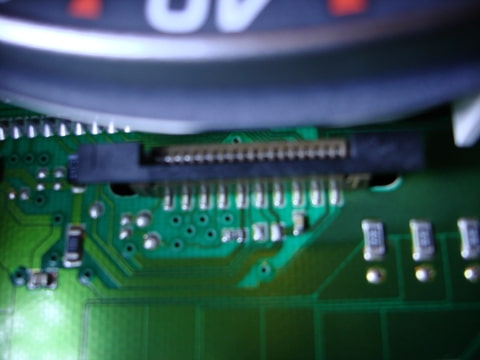

Aansluiting;
Hier valt de aansluiting van het display in, zwarte voorkantje is de borg die alles op zijn plaats houd;
Eerst van display verbinding in aansluiting steken en zwarte borg even aandrukken met een schroevendraaiertje en daarna witte houder eronder plaatsen en houder en display vastklikken;

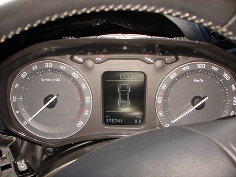

En weer op zijn plek;
En weer in de auto om te testen, het werkt en hoop dat blijft werken;

Zojuist een stuk gereden en ik denk dat ik zeggen kan dat het voor 99,9% opgelost is, het is niet meer voorgekomen terwijl het voor het vervangen om de haverklap te voorschijn kwam. Me Happy:yeah:
