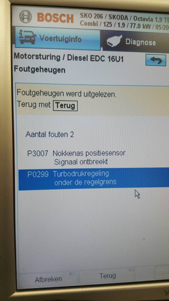

Wat zeg de turbodruk bij parameters ?
Als deze verder normaal rijd,zal turbo normaal nog goed zijn.
Mogelijke oorzaken zijn hier al vermeld.(gerrit speek)
Best even testrit en kijken wat de turbodruk doe.
Vooral die laatste foutcode,kan een draadbreuk zijn van de sensor of mogelijks slecht contact van ja en nee verbinding.

Monteur gaat volgende week maandag verder onderzoeken, en dit was volgens hem ook een mogelijke diagnose. Ook geeft hij aan dat de sensor achter op het spruitstuk wellicht geen/geen goed signaal geeft. Dat zou dan de twee verschillende foutcodes verklaren.

Dat laatste gaf hij inderdaad ook aan. Testrit zal hij sowieso doen om de turbo te controleren.

Dit.is de nieuwe foutmelding wat hij aangeeft. Als eerste de kabel nagekeken van de nokkenassensor. En daar zat een los contact in. Nieuwe besteld en dan kijken of hij terug komt.

maar de turbodruk rgeling heeft toch niets met de nokkenassensor te maken lijkt me.
Ik kan het fout hebben natuurlijk

misschien. Omdat de.kotor in de noodloop gaat dat de druk ook naar beneden ging. Toen we aan het kabeltje en de stekker zaten was foutmelding weg en was de druk ook weer normaal.

Zo te zien had je dubbel pech,zowel storing turbodruk als storing nokkenassensor.
Tkom nog allemaal in orde,slecht contact is voor de muren op te lopen,ook niet gemakkelijk om te vinden.
Nu top dat je foutmeldingen hier even gepost hebt.
Dat is altijd een goed begin om mee te starten.

Nokkenassensor is vervangen. Foutmeldingen er uit gehaald maar het vermogen was nog steeds niet terug. Weer terug aan de computer en de turbodruk was nog steeds te laag. Maandag maar weer naar de dokter. zucht
