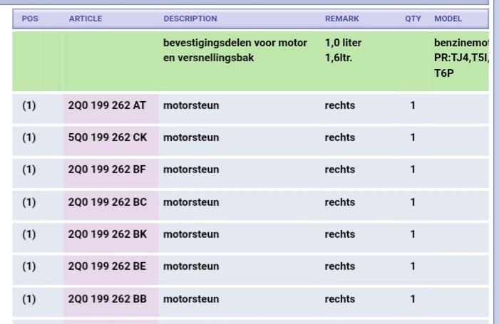

Net opgezocht voor de Kamiq: daar staat een hele lijst aan onderdeelnummers voor de rechter motorsteun, staat geen duidelijk onderscheid bij welke bij welke hoort (gek genoeg).
Overigens staat daar ook wel de -BK, en dat lijkt ongeacht de versnellingsbak

Als ik in ETKA zoek naar een steun met -BL kom ik de versnellingsbaksteun tegen, met nummer 2Q0199555BL. Die is idd voor een DSG, maar dat is een heel andere steun dan de motorsteun (ook een ander nummer ervoor dus!).
Ik vertrouw voor dit soort onderdelen nooit wat webshops aangeven, die hebben het te vaak mis. Liever ETKA, dan weet ik zeker dat goed is. Heb zelfs meerdere keren meegemaakt dat Winparts aangeeft dat een bepaald onderdeel met een kloppend onderdeelnummer als niet passend voor mijn wagen wordt genoemd. En het wel gewoon paste.
