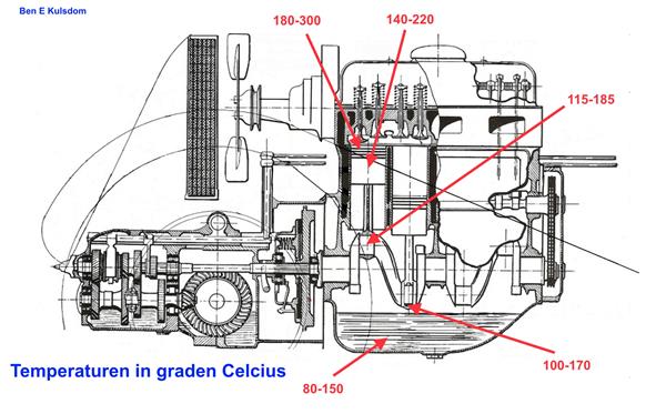

Ik vond onderstaande tekening op het Traction Avant forum.
Onder in het carter meten we bij VAG de olietemperatuur en dat is de meest gunstige waarde.
Bij de te smeren onderdelen komen veel hogere temperaturen voor, zeker voor de motoren met zuigerkoeling zoals de meeste hebben.
Ik ga er vanuit dat je er achter kan komen of jouw motor een oliekoeler / warmtewisselaar heeft, die geven hun warmte af aan het koelsysteem. Dat koelsysteem kan onder omstandigheden 100 graden zijn maar dat zie je niet op de meter omdat VAG dat gedempt heeft en netjes op 90 graden blijft staan anders worden de berijders nerveus en krijgen ze teveel vragen bij de dealers.
Die 90 graden die de meter op het dash aangeeft (binnen bepaalde echte waardes) geldt toch alleen voor de koelvloeistof, niet voor de olie toch?
Edit:
(en als ik het goed heb, gaat ergens boven de 95? graden de meter wel oplopen, en als de temperatuur onder de 90 graden daalt, zie je dat ook pas onder de 75? graden?)
Als ik de post van Skoda-MAN nogmaals goed doorlees, schrijft ie ook dat de koelmiddel temperatuur gefilterd wordt, maar in 1e instantie dacht ik dat ie dat ook voor de olietemperatuur opschreef.
Da's juist.
De olietemperatuur komt op afroep ergens anders naar voren (bij mij in de maxidot, nieuwere modellen mogelijk nog elders).
