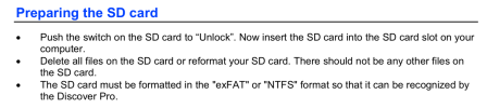

wat er mis ging met het maken van de Sd kaart was dat je hem eerst moest formateren Naar fat 32 Windows 10 en 11 kunnen alleen een fat ext maken dit moet je via een tool aanpassen dan werkt hij uiteindelijk wel. Hierna met de hulp van Ranesch het menu door geloosd en opgelost super hoor!
Ook heeft hij aangeboden de versie van columbus die nu oud is te updaten wordt dus nog vervolgt. Jullie Begrijpen dat ik na 2,5 weeksuper gelukkig ben het is eindelijk opgelost. Je heb dus geen Su kaart standaard in je auto nodig en deze hoeft ook niet van speciale software skoda voorzien te zijn maar kan gedownload worden en geïnstalleerd
Bij het formatteren in Windows kun je toch gewoon kiezen welke indeling (exfat / fat32 / ntfs) je wilt..?
