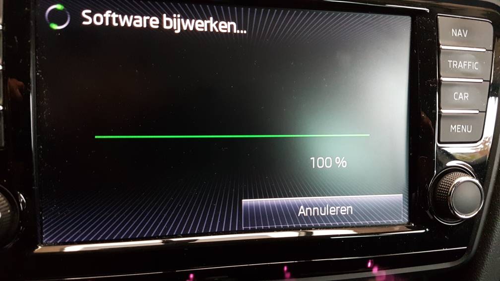

1e poging 32 gb class 10 micro sd : kon bestanden niet lezen.
2e poging 32 gb sd kaart. Gaf softwaredownload aan bij inpluggen kaart. Maar geen software te vinden.
3e poging 64GB sd kaart. Omgezet naar fat 32. Hoppa gelijk werken en met een uurtje geüpdatet.
Bedankt voor jullie reacties het is uiteindelijk gelukt, het lijkt of het aan het SD kaartje lag het was een kaartje van 32GB van de Hema die ik al 2x gebruikt had voor de update.
Ik dacht ik kan wel een nieuw kaartje kopen maar als hij het dan nog niet doet heb ik weer een kaartje waar ik niets meer meedoet want 2 kaartjes met 32GB aan muziek is wel erg veel. Ik heb het 64GB mini Sd kaart uit mijn telefoon gehaald en deze gekopieerd op de computer zodat ik alles weer terug kon zetten en daarop HIGH12_P169_EU_2018_2019 gezet en nog een keer geprobeerd om te updaten via het navigatie menu.
En het is gelukt 2018-2019 staat erop.

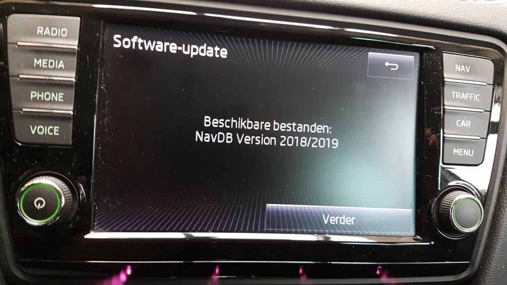

Poging 1 was via de Mac -- SD-kaart (Samsung 128Gb maar dat maakt niet uit) ExFat geformatteerd maar dit gaf geen oplossing.
Poging 2 was via Windows10, Snel formatteren op ExFat. (FAT32 is niet meer te kiezen en NTFS slikt de Skoda niet) Kopieren naar de SD-kaart duurde een uurtje. (Ik draai Windows virtueel op de Mac)
Donders bedankt. Hier was ik precies naar op zoek! Ik draai Windows hier ook virtueel op mijn iMac.

Vandaag ook een poging gedaan om mijn Columbus up to date te krijgen. In eerste instantie werd het kaartje (32 GB klasse 10) niet herkend door Columbus. Dit Forum geraadpleegd en geformatteerd naar EXFAT, uitgepakte bestanden weer van de laptop (Windows 10) naar het SD kaartje gekopieerd en een 2e poging gedaan. Het kaartje werd meteen herkend en na 2 uurtjes geduld (met draaiende motor) was mijn navigatie weer up to date .
