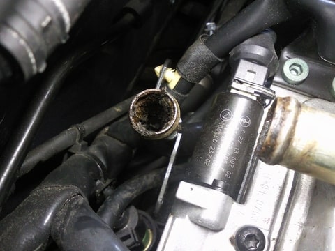

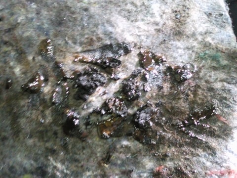

Helaas was deze slang ook niet de oorzaak, weer verder wezen zoeken en onderstaande leiding van carterventilatie ontdekt die redelijk verstopt zat met troep en sludge.

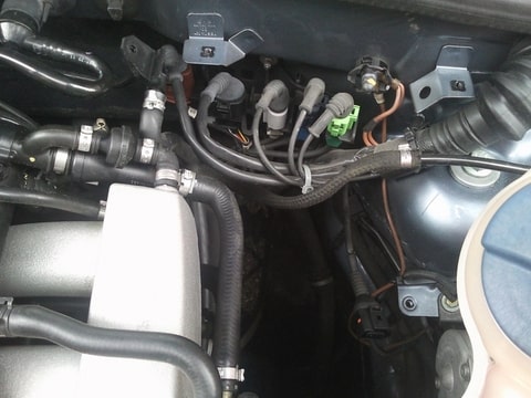

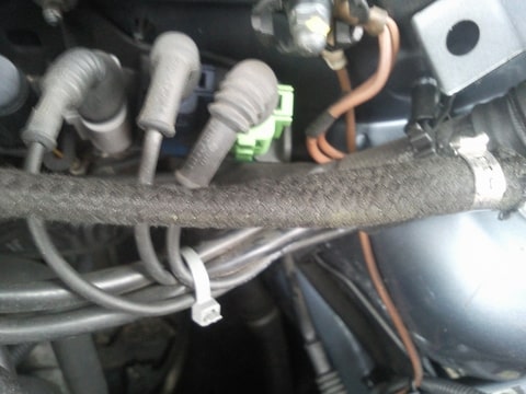

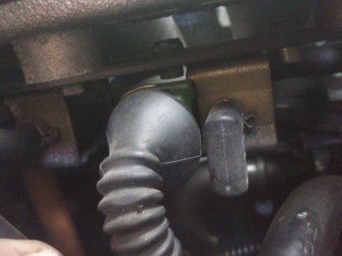

Dan nogmaals vaccuumslangen nagelopen en gezien dat onder inlaatspruitstuk 2 klepjes zitten.
Op het linker zitten 3 slangetjes en op de rechter 2, de 3e aansluiting zit 90graden bocht aan en verder niks, ik kan ook geen losse leiding ontdekken.
Misschien heeft iemand een afbeelding/beschrijving van het vaccuumsysteem ?
De leiding ben ik nagelopen en komt uit bij de omloopklep van de secundaire luchtpomp.
