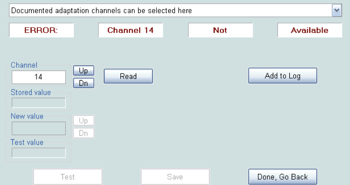

Heb wel gemerkt dat kanaal 13 ( volgens info via http://www.gerritspeek.nl/vag-com_aanpassingen_skoda-superb-3t.html) bij mij in ieder geval niet klopt. Als ik namelijk kanaal 13 selecteer (per vergissing screenshot gemaakt van 14, maar zelfde info als 13) krijg ik de volgende melding:

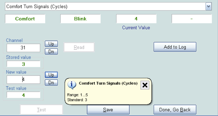

Na wat zoeken heb ik het in ieder geval gevonden en wel in kanaal 31 !
E.e.a. aangepas van 3 naar 4, maar ook na het resetten van de "factory settings" knipperde hij nog steeds 3x. Ik heb iets gelezen over 8 uur wachten, dus morgen maar eens kijken of het dan wel werkt.
