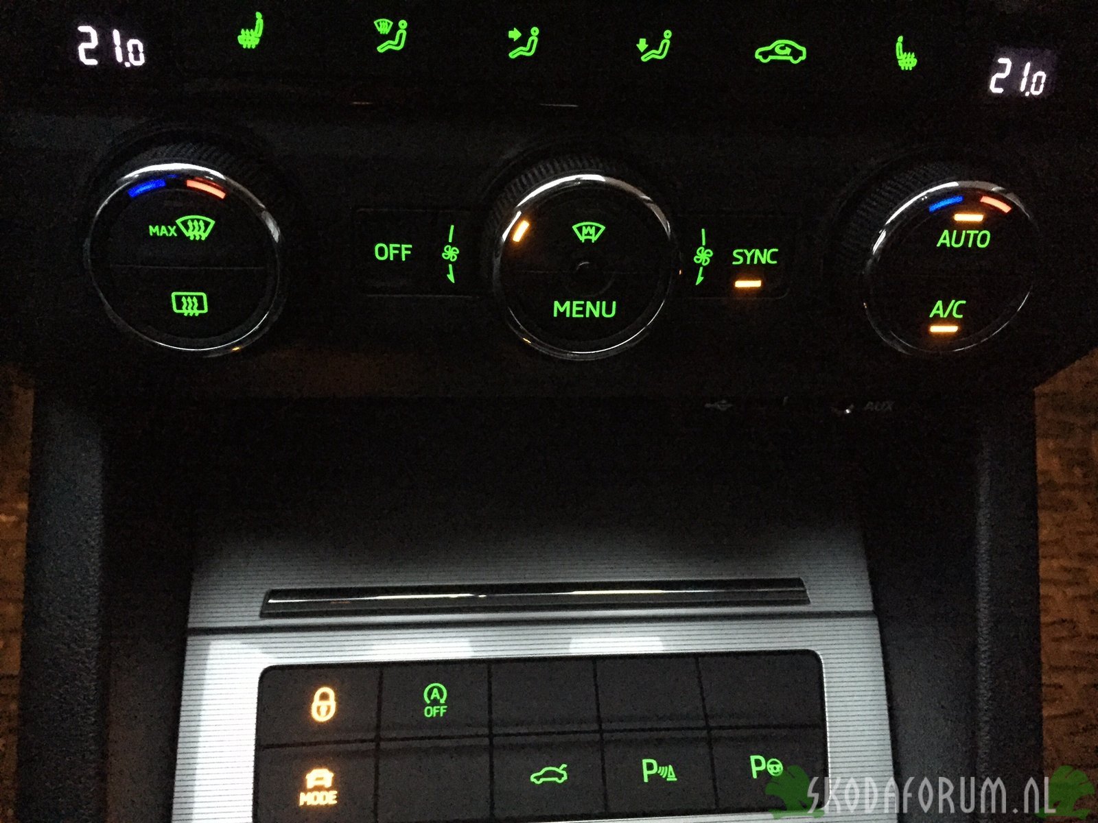

Hallo, vandaag naar Rolde (Dr) gereden en eerst onderstaande mod's zijn voor mij doorgevoerd.
Stand ventilator zichtbaar in stand auto (zie foto)
Dak sluiten bij afsluiten auto
Klep open met AB - het was even puzzelen met touch en tap, maar het werkt !!
Klep dicht met AB - idem
Klep dicht met knop - idem
Laptimer activeren - leuke extra
Knipperlichten actief bij noodstop - wel geactiveerd, maar hoe te testen ?
DRL met achterlichten - NICE !!
DRL instelbaar maken via MFA - jawel !
Dakraam openen/sluiten met comfort - top
AM uitzetten - toch niet nodig.
onderstaande mod's geprobeerd te vinden en aan te passen maar niet gelukt, misschien dat iemand tips heeft ?
Comfort knipperlichten aanpassen 3 > 5
Ramen kunnen blijven bedienen met deur open en contact uit
Stoelverwarming onthouden
DRL dimmen bij knipperlicht
sproeier bi-xenon korter instellen
Auto op slot bij buiten bereik van sleutel.
VIM - begreep dat hier een speciale / andere module voor nodig is.
