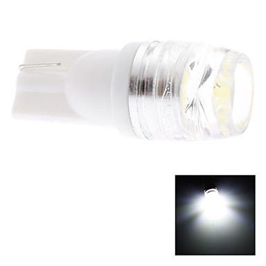

Zelf heb ik een Octavia pfl "Edition 100" van 2006, en ook deze heeft omgevings verlichting in de buitenspiegels, heb géén elektrisch verstelbare stoelen, wel leer en verwarmbare voorstoelen. Deze lampjes heb ik vervangen door led-lampjes, wat in mijn ogen een chiquere uitstraling geeft, en het past mooier bij mijn xenon lampen. Ook geven ze meer licht.

Beste Baphi,
Heb deze lampjes gekocht (foto) , ze kosten niets maar zijn van goede kwaliteit en geven mooi helder wit licht.
Ook heb ik deze lampjes geplaatst in het binnenverlichtings-paneel. De spotjes in de auto.
Hier heb je de link naar de led-lampjes. http://www.miniinthebox.com/nl/t10-1-5w-wit-licht-led-lamp-voor-in-de-auto-12v_p513560.html
Zelf heb ik hier al vele malen (15x) besteld en alles is goed binnen gekomen. Soms heb je het al binnen 6 werkdagen in huis. Nu met de kerst zal het wat langer duren denk ik vanwege de drukte. Let wel op, mocht je wat gaan bestellen, dat je onder de 21€ blijft. Anders komen er nog invoerrechten overheen. Succes
