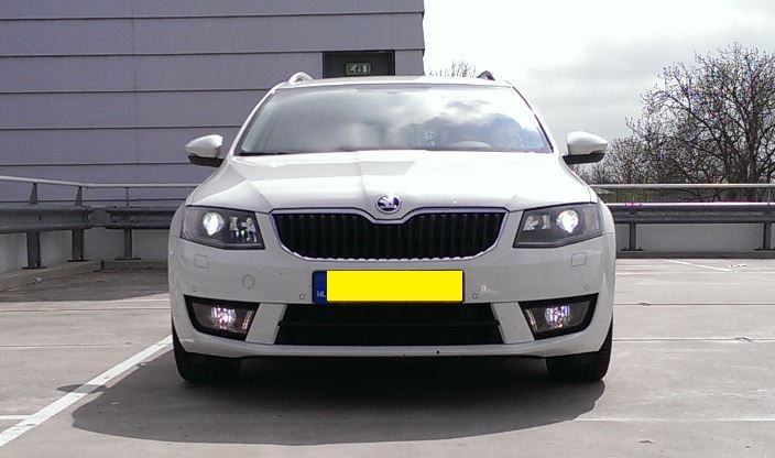

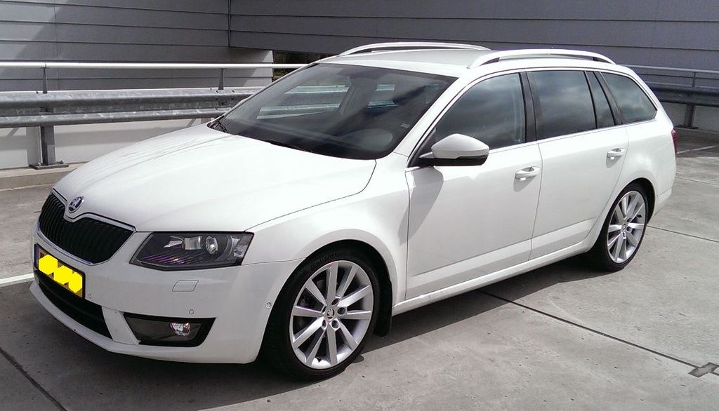

Eindelijk lukt het om foto's te plaatsen. Dit heb ik als alternatief omdat een RS bumper te kostbaar is en ik het zwarte onderstuk in de bumper te groot vond. Ik ben er blij mee zo. Kosten rond de €125 incl spuiten.

@innocenti ; Ziet er inderdaad al een stuk frisser uit zo. Echter spreken de 'scherpe lijnen' in de RS bumper me zo aan.
