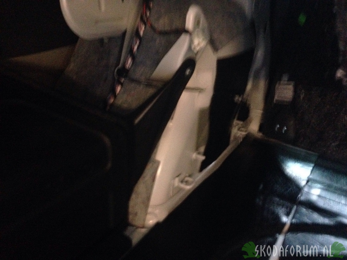

Vandaag aan de slag geweest met de geluidsisolatie matjes achterin..
Niet het leukste klusje om te doen maar de moeite waard..
Reed vanavond weg bij de plek waar ik de matten heb geplakt en een wereld van verschil..
Tijdens het rijden had ik alleen nog "last" van de weggeluiden welke aan de voorkant wegkwamen, achterin is het nu veel stiller.
De panelen en haakjes los halen en vooral het weer netjes monteren zoals het zat koste me wel enige moeite achterin..
Volgende weekend ga ik de voorkant doen en eventueel mits er tijd is de deuren..
Supb16
Ik had wat foto`s gemaakt, maar die zijn van zo`n slechte kwaliteit dat er weinig tot niets op te zien valt helaas..
