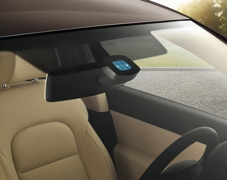

Heb je op je Elegance een regensensor? Dan is middels VCDS instelbaar dat het dak sluit bij regendruppels.
Top hoe snel je reageert! Weet je of ik die regensensor ergens aan kan herkennen? Ik heb wel een Elegance, maar ik weet niet of daar een regensensor op zit.
Michelv.
Is te zien op je voorruit de regensensor, de binnenspiegel zit er aan vast.
Edit, zo dus :D
Edit, zo dus :D
Er zitten inderdaad 2 sensor-achtige dingskes in onze Citigo Elegance, maar het ziet er wel net een tikkie anders uit dan op jouw foto.

Het lijkt niet op een regensensor. Maar heel eenvoudig te testen. Auto op contact zetten. Schakelaar ruitenwisser op interval stand zetten. En water op de sensor spuiten, sproeien, gooien. Gaan de ruitenwissers hard heen en weer dan is het ook een regensensor. Normaal zit die vlak tegen de voorruit geplakt.
De City Safe Drive heeft ook 2 'sensoren' Werkt met laser. De ene straalt uit en de ander is de ontvanger. Die zitten boven elkaar.

Bij mijn weten is op een Citigo helemaal geen regensensor leverbaar. Die sensoren op de foto zijn echt alleen maar voor City Safe Drive bedoeld. Die optie kan je dan weer niet op een Superb bestellen. Maar de stad is dan ook niet direct de meest natuurlijke omgeving voor een Superb :)
Hele nuttige tips die je geeft. Ik heb ook nog eens het instructieboekje doorgespit. De regeling waar jullie het over hebben zit volgens mij wel op de Octavia, maar dus helaas niet op de Citgo. De test met de intervalschakelaar was negatief.
