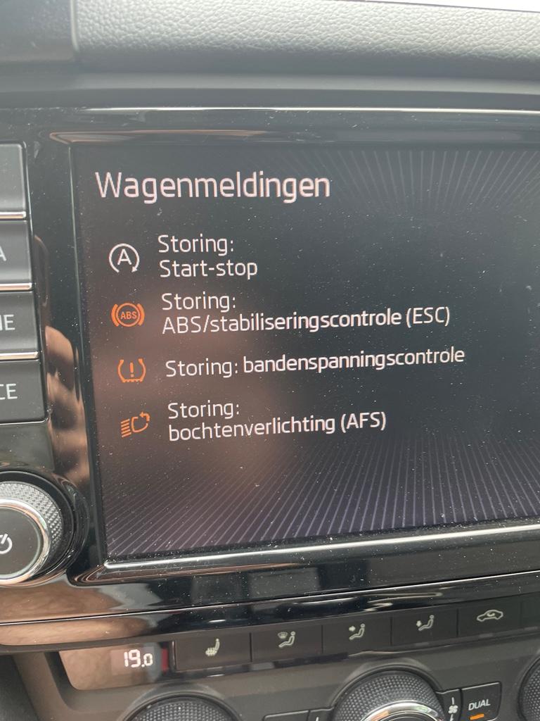

Hallo, mijn naam is Rob en Ik ben nieuw op dit forum. Ik rij al jaren met veel plezier Skoda en rij nu een half jaar in een Octavia 1.4 uit 2014.
Sinds een week geeft hij ineens meerdere storingen tegelijk. Ik heb een ODB dongel en geprobeerd om hiermee de storingen te wissen maar ze komen toch steeds weer terug.
Ik heb een aantal screenshots gemaakt en hoop dat iemand een idee heeft waar deze storingen vandaan komen.
Bvd voor de info!

lees de storingen uit met een originele vcds kabel, dan zie je vaak wel de databus fout omschrijvingen.
Doet je pdc het? Want als ik dit zo bekijk dan lijkt het op een defecte abs sensor

@RobbieVHZ zo te zien heb je uitgelezen met OBDeleven, klopt dat? Ik zie alleen fouten in de Parkeerhulp module, ik zou verwachten dat er meer fouten zijn? En kan je de foutcodes zelf ook plaatsen?
Met OBDeleven kan je normaliter alles uitlezen in een VAG auto, zou raar zijn als dat bij jou niet kan. Een versleten accu kan t zeker zijn. Anders neig ik met deze fouten als eerste naar een wielsnelheidsensor (ook wel ABS sensor genoemd) die een fout geeft. Maar zo der meer (gedetailleerde) foutcodes zou ik dat niet met zekerheid durven zeggen.

Ik zou het zoeken in de ABS-sensor, of hieraan verwant: stekkerverbinding of bekabeling…

En wel de sensor rechtsachter dan. Al vind ik de foutmelding wel bijzonder: 'verkeerde component ingebouwd'. Die heb ik nog niet eerder hier voorbij zien komen. Is er ooit iets gedaan aan die sensor?
De hele combinatie met de fouten vanuit het ABS regelsysteem doet me ergens ook vrezen dat er wellicht meer aan de hand is. Bekabeling zou het kunnen zijn, en met veel pech de regelunit zelf. Maar stap 1 is de sensor vervangen, dat is niet heel duur, dan natuurlijk alle fouten wissen en kijken of t terugkomt. En als t terugkomt, bekabeling doormeten.

Accu is 1e verdachte maar als die al gedaan is...
Ik lees niet dat er iets aan gedaan is. Maar 56% is inderdaad een recept voor dit soort storingen… Die zou ik sowieso vervangen anders heb je zodra het kouder wordt een keer dat hij niet start.
