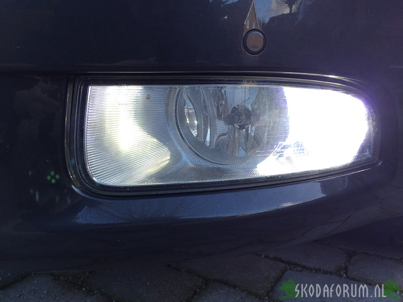

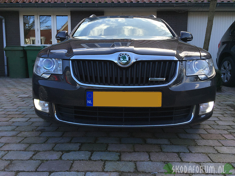

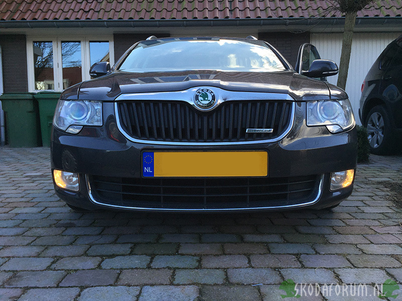

-Mistlichten/Bochtverlichting: H8 - KLIK Bij mij waren er cancellers nodig om de meldingen weg te krijgen, hiervoor heb ik DEZE cancellers gebruikt. Hierdoor werkt het nu en is de werking van de lampen ook verbeterd (deze gaan nu mooier dimmend uit, zonder cancellers gingen ze zonder te dimmen direct uit).
Voor conversie vanaf binnen.
Bekijk media item 1646
Na coversie vanaf binnen.
Bekijk media item 1640
Voor coversie buiten:
Bekijk media item 1645Bekijk media item 1644Bekijk media item 1643
Na conversie buiten:
Bekijk media item 1639Bekijk media item 1642Bekijk media item 1641
