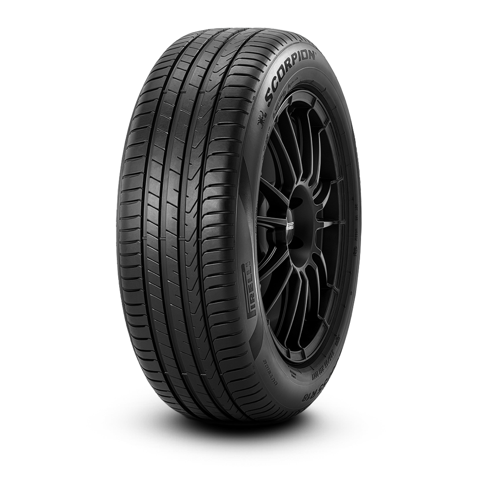

Zowel links als rechtsachter heb ik zeer vreemde bandenslijtage. Het canvas komt er inmiddels doorheen en 1 band is lek.

Het zit dus aan beide binnenkanten. Het zijn Pirelli Scorpion Elect banden. Hij is uit 2021 met 66dkm. Heb hem als 2e eigenaar dus weet niet of het de eerste banden zijn. Je zou met deze km stand denken van niet. begin augustus is hij nog bij de garage geweest en waren dit de profielen:
    68,5 KB · Weergaven: 41
Japanese Power
Dit lijkt wel slijtage doordat de band constant ergens tegenaan draait.
Los daarvan zou ik altijd voor een set van 4 nieuwe goede All-seasons banden gaan.

Dat zou dan toevallig wel aan beide kanten moeten gebeuren dan. Wat kan dat zijn? enig idee?

Ik dacht precies hetzelfde als @Japanese Power: dit is vrijwel zeker slijtage doordat de boel ergens aanloopt. Dat het aan beide kanten is, maakt dat het iig geen toeval is.
Qua all season banden ben ik groot fan van de Michelin CrossClimates, maar ik heb verre van 21" banden. Algemeen genomen zijn de Vredestein Quatracs ook populair hier.
Heb dit soort slijtage eerder gezien bij een (achterwielaangedreven) EV; schijnt op te kunnen treden, zonder dat het ergens tegenaan schuurt…

Duidelijk. Hier zitten geen juiste banden op die geschikt zijn voor EV zoals ik het zo kan zien of de uitlijning klopt niet. Dit al vaker gezien op oa de ID modellen en begrepen dat een van voorgaande het probleem veroorzaken

Misschien zijn dan de banden niet opgewassen tegen de kracht van de elektromotor? Zijn/waren dat EV gemerkte banden, en hoeveel 'ply'?

66k km is een heel respectabel aantal kilometers met een dergelijk rest-profiel maar die randen zijn gewoon op. (Vermoeiing?)
Hou je de voorgeschreven bandenspanning wel aan?
De sticker in het portier geeft bij lage belasting als minimum 2,7 bar aan (voor en achter). Bij volle belading 3,1 bar (voor) en 3,2 bar (achter).
De load-index van de Pirelli's voor de Enyaq (2.105 kg) vind ik persoonlijk een beetje krap: 101T voor (825kg), 102T achter (850kg).
Ter vergelijk: mijn laatste Passat Variant (1.403 kg) had af fabriek banden met een draaggetal 95V (690kg) en een voorgeschreven bandenspanning van 2,7 bar (voor) - 3,2 bar (achter) bij volle belading. Max aslast voor en achter 1060kg.
(Loadindex 2x690=1380kg; marge 30,2%)
P.S. De toegestane technische en wettelijke aslast bij de Enyaq is 1260 kg (voor) en 1550 kg (achter) - loadindex 2x825=1650 (voor) en 2x850=1700 kg (achter). Marge voor 390kg (31,0%), marge achter 150kg (9,7%)
johnboy
Het schuin afslijten komt vaker voor bij de Enyaq, zie ook het Enyaq forum op Tweakers, bij mij net op tijd en rond de 50000 km laten uitlijnen en weer oké. Nu geen Enyaq meer overigens.
Zojuist belde de dealer (is bezig met de 3.7 update en wat andere kleine dingen) dat ik last van dezelfde slijtage heb. Verhaal van de dealer is dat door het grote vermogen, tijdens hard optrekken de banden een heel klein beetje uit het lood komen te staan en dan dit type slijtage krijgen.
Ik heb op mijn banden waarschijnlijk ruim 80.000 km gereden (93.000 min 1 seizoen winterbanden) dus niet heel gek dat ze zo langzamerhand toe zijn aan vervanging. De slijtage-indicatoren kwamen sowieso in zicht. Maar wel iets om in de gaten te houden bij de volgende set.
