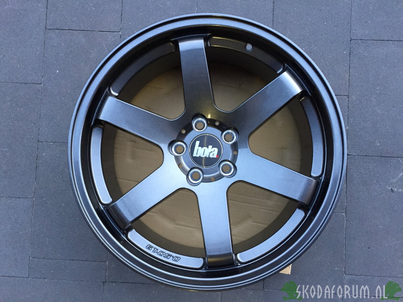

En mn velgen zijn binnen :D:D:D
Bola B1 gunmetal in 8.5x19 ET 45 vooraan en ET35 achteraan, nu nog even wachten op de banden. Die komen volgende week aan. Heb gekozen voor de Dunlop Sportmaxx RT2 in 225/35R19
Foto's zeggen meer dan 1000 woorden!

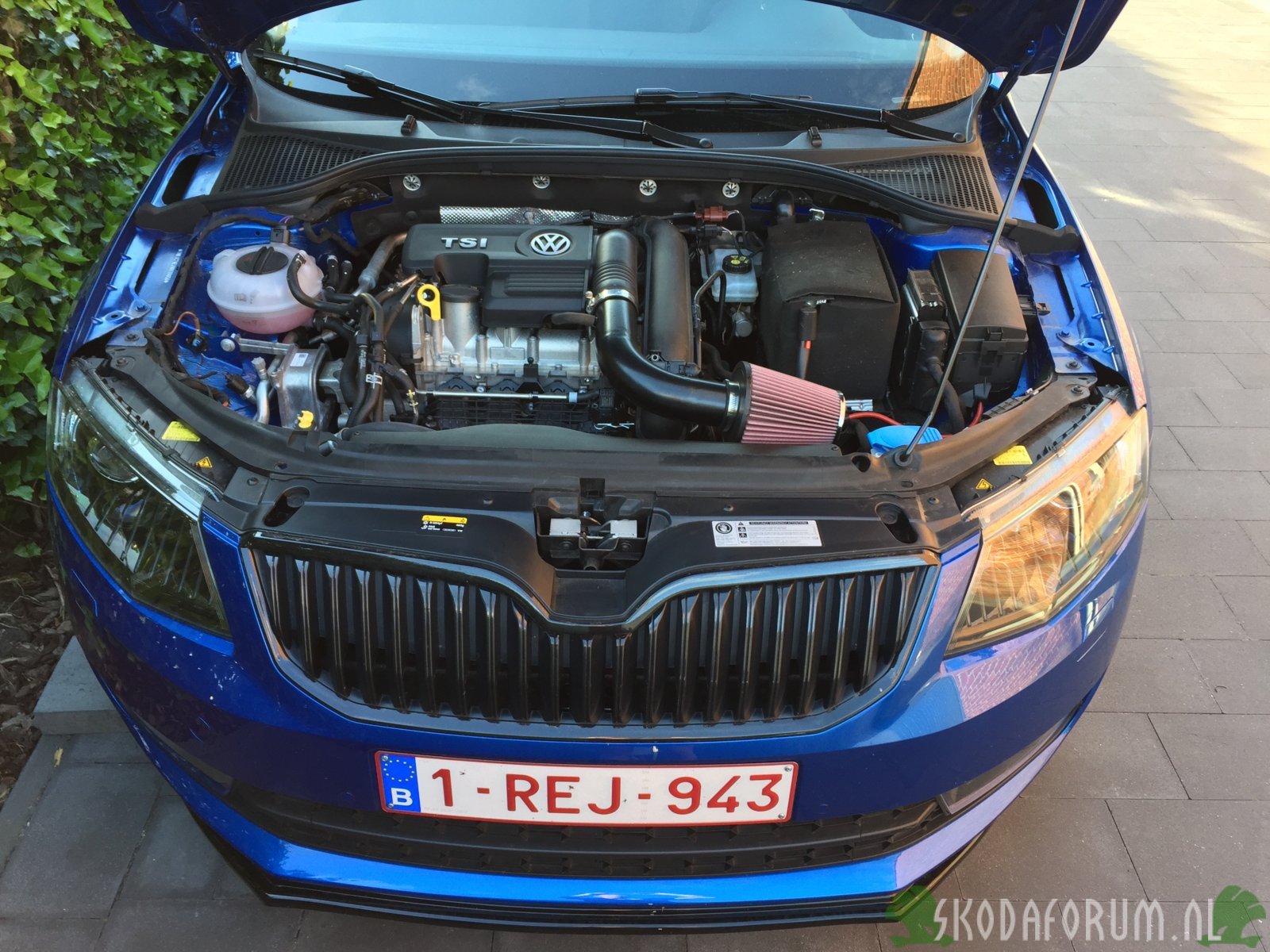

Eindelijk mn kn filterkit klaar, heb lang moeten wachten op de poederlakkerij.
Universele kn filter, bochtje met steun en carterventilatie-aansluiting, rubber slangetje om carter ventilatie te verlengen, borgpen en beetje knutselen.
Verder ook de resonatiepijpen van de aanzuigbuis verwijderd om het volle geluid te krijgen. Heb op ebay een 2e aanzuigbuis gekocht en deze aangespast.
En bij onze goede vrienden van aliexpress een motorcover besteld. Skoda logo komt er nog op.
