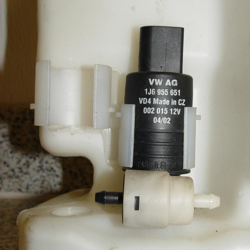

Tadaa daar zit dan het tankje, pompje net zoals ik gewend ben direkt in het tankje gestoken geen extra slangen dus.
Tankje nog helemaal heel, rubber ook maar het pompje zelf is lek.
Langs het asje af door een speciaal hiervoor ontworpen gaatje lekte het er mooi uit.
Dus van de week nieuw pompje scoren en ik ben weer helemaal het mannetje.

volgens mij is het trouwens dit het artikelnummer in kwestie van het pompje dat jij nodig hebt: 1J5955651
ETKA zegt iets van een €37, dat kan aardig kloppen.
robm84
1k6 955 651 staat op het pompje als nummer.
Als ik dit op google intik kom ik hetzelfde pompje tegen.

kan niet anders dan concluderen dat dit pompje al eens vervangen is geweest? en dat er toen een ander exemplaar in terecht gekomen is?
robm84
Zo pompje zit erin!
met de artikelnummer die ook in de printscreen staat dus ;), pompje voor zowel voor als achteren..
jij zei trouwens een artikelnummer met een "k" er in.. :tongue:
robm84
Met originele slangen en klemen op het pompje, dus ik concludeer dat dit wel origineel is.
Ik heb voorruit en achterruit sproeier. Geen koplamp. En er zit maar 1 pompje in het tankje
I know... zoals ik al zei, je had me op het verkeerde been gezet met de eerste artikelnummer die je mij gegeven had. En ik had er niet bij stilgestaan dat het pompje zowel voor als achter kan bedienen. Net zoals bij de Fabia I.

Ik heb ook echt een K erin, overheen gekeken op die foto die ik ergens van het internet gepakt heb
