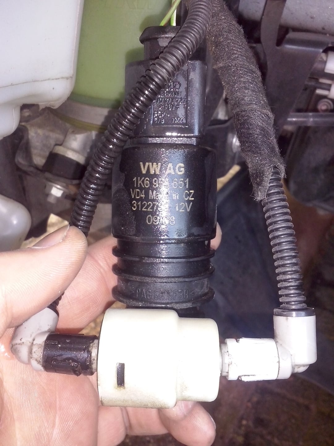

welke artikelnummer heb je nu in je wagen geplaatst? die met een J of die met een K, zie ETKA printscreen

Hierbij dan een foto van mij echte pompje.
robm84
En als ik je printscreen bekijk is dit inderdaad een pompje voor koplamp sproeiers, maar die heb ik niet.
Lijkt me wel verstandig om er weer een K variant in te zetten.
ok, dat is helder ;)
maakt mijn inziens niet uit, maar goed, het mysterie is bij deze opgelost!
Ik kan mij vergissen, maar volgens mij is het 'k' nummer oorspronkelijk bedoeld voor Seat Ibiza/Cordoba rond bouwjaar 2000, het J-nummer is volgens mij ook voor Seat-bedoeld en voor Ibiza vanaf 2008. Veel onderdelen zijn uitwisselbaar, dus best kans dat de onderdelen zelf identiek zijn, maar alleen het eerste deel van het onderdeelnummer anders is. Zo bezien lijkt de conclusie van Joske dat het pompje al eerder verwisseld is de juiste.
