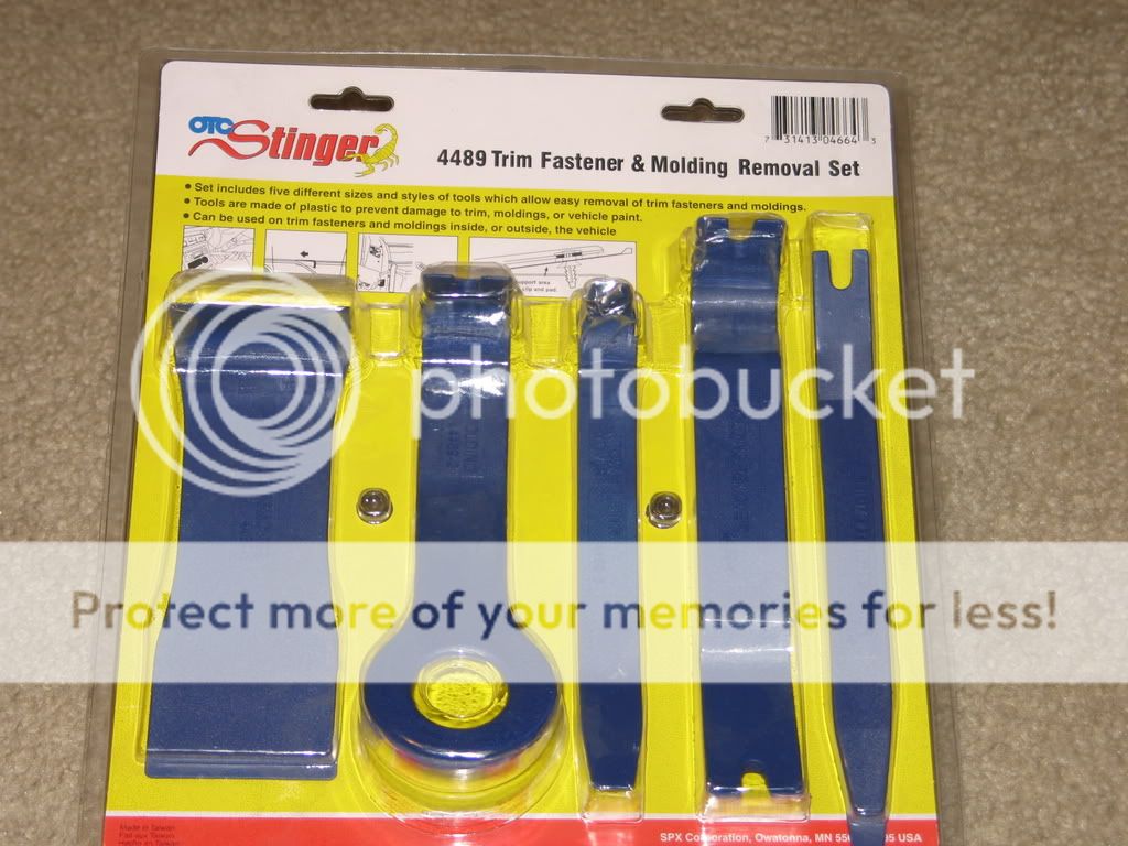

Weet even niet met wat voor gereedschap je het beste dit netjes kan openklikken ?
beste is plastic removal tools, iets zoals deze set (komt altijd van pas)
