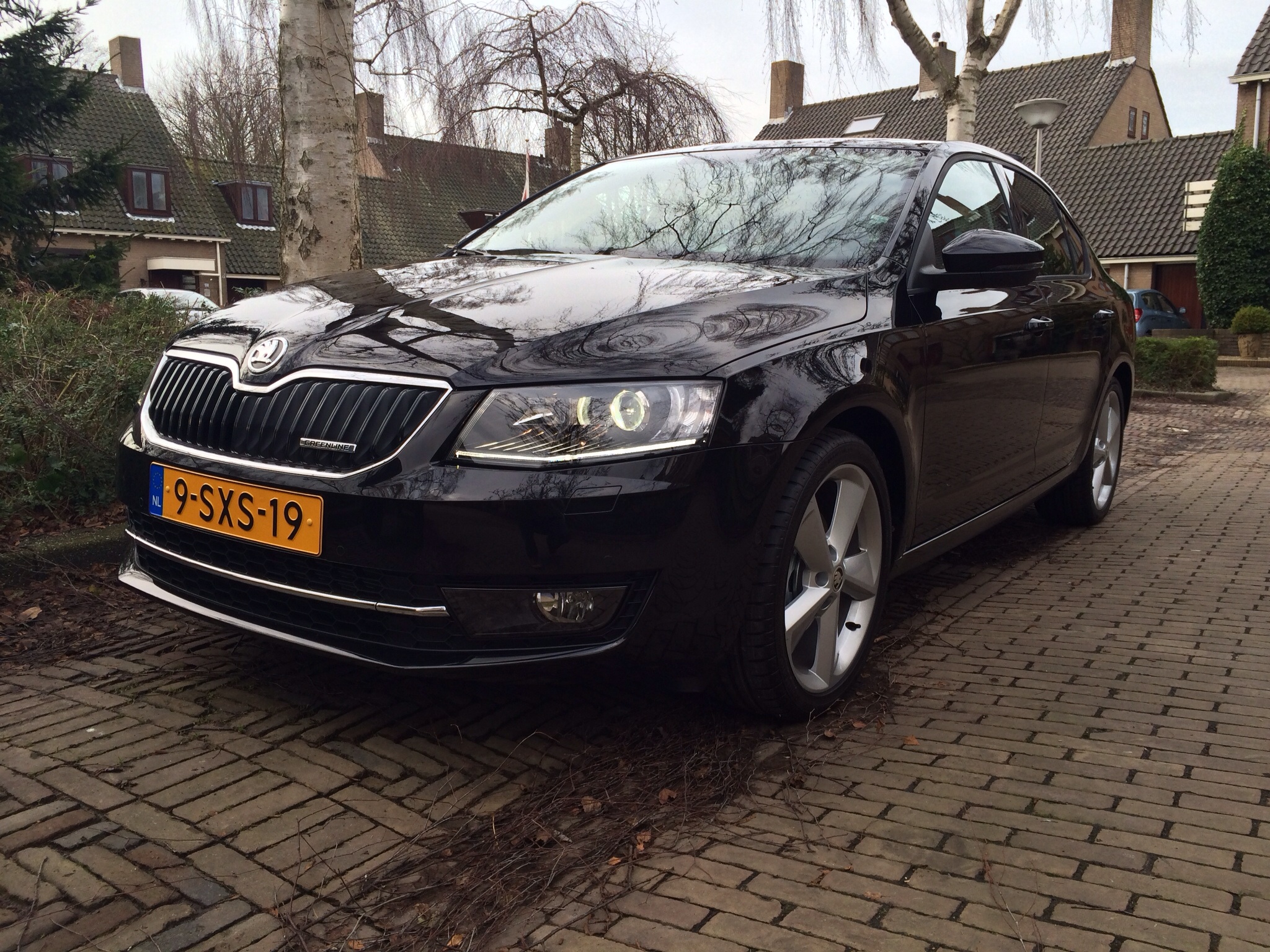

2- En ik zou graag wat voorstellen horen van mooie velgen die er onder zouden kunnen passen (zwarte kleur wagen)
18" Golus op de Black Magic
