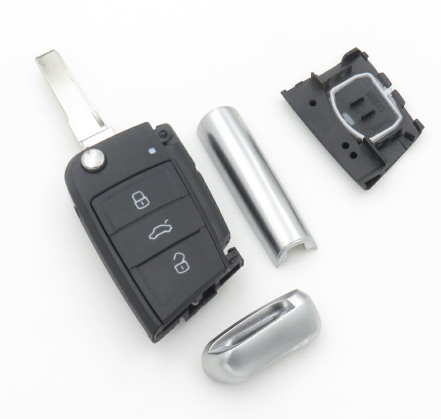

Intussen heb ik al meer dan 100.000 km met mijn auto en de sleutel ziet er toch wel versleten uit. De knopjes voor vergrendelen en ontgrendelen zien er afgeleefd uit. Het volgende vond ik op aliexpress voor minder dan 10 euro inclusief verzending, heb ik meteen besteld :D
https://www.aliexpress.com/item/Oke...r-Case-Fob-Shell-For-VW-Golf/32836397593.html
Ben benieuw naar de kwaliteit. Ik ben van plan enkel het metaal, de knopjes en het plastic klepje achteraan over te zetten. Ik heb hier een 3de sleutel die defect is, heb hem openmaakt, maar de delen zijn aan mekaar gelijmd. Gevolg is dat bij terugmonteren het niet meer goed aansluit.
-->Mijn tip dus: je originele sleutel niet uit mekaar halen, en dus enkel de 'losse' onderdelen overzetten.
dirk27

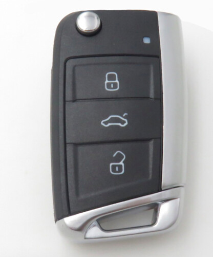

Vandaag de sleutel ontvangen en het ziet er echt uit als op de foto's. Het metaal voelt degelijk aan, is een soort mat aluminium. Het plastic is ook van bijna dezelfde kwaliteit als van de fabriek. Als je echt goed erop let, dan merk je dat het wat minder stevig is, ik zou zeggen 95% van de fabriekskwaliteit.
Dat betekent dat het er veel degelijker uitziet dan een afgeleefde sleutel. Voor rond de 10 euro is helemaal goed!
heusinkveldb
Kon je de oude printplaat en zo makkelijk overzetten?
dirk27
In mijn geval heb ik enkel de 2 aluminium stukjes overgezet en de keypad, voor de rest zag alles er nog vrij goed uit.

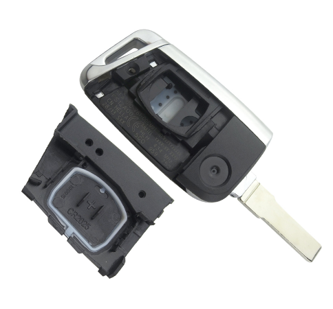

Wel heb ik gezien dat als je de sleutel volledig nieuw wilt gebruiken je het volgende moet doen:
- de oude sleutel volledig open maken met een platte schroevendraaier om de printplaat en transponder eruit te halen. dat gaat nog vrij eenvoudig en er zijn vele video's op youtube te vinden als je zoekt naar "dissamble vw golf key"
probleem is dat na het openmaken, je de oude sleutel niet fatsoenlijk terug dicht krijgt, dus is het eigenlijk kapot
de nieuwe sleutel kan je wel gemakkelijk de oude printplaat erin steken en de hele sleutel klikt mooi dicht zonder problemen
ter vervanging van je oude sleutel: prima te doen, dus
- dan moet je ook nog even bij de sleutelmaker om de sleutel zelf even te laten slijpen in de vorm van je oude sleutel, kost een tientje bij de lokale sleutelboer
