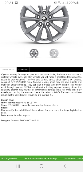

Ik ben even de weg kwijt. Deze kerst ga ik voor het eerst naar Duitsland (in de winter). Ik heb goeie winterbanden met sneeuwvlokken, maar lees dat sneeuwkettingen verplicht kunnen zijn.
Nu lees ik ook dat op de standaard velgen van de Octavia 16" geen sneeuwkettingen passen i.v.m. breedte ofzoiets?
Het zal toch niet zo zijn dat ik net m'n winterbanden op de lm velgen heb laten monteren en dat daar geen sneeuwkettingen op kunnen?

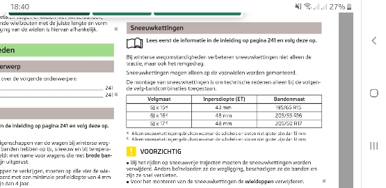

Zelf al de moeite genomen en gezocht in het instructieboekje?!?
PizzaPieter

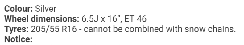

Tuurlijk zelf gezocht. Ik kwam op dit forum verschillende onderwerpen tegen waarin stond dat het niet zou kunnen op de 16 en 17" velgen die Skoda af fabriek levert....
Anders had ik gewoon gekocht, maar nu word ik wat huiverig

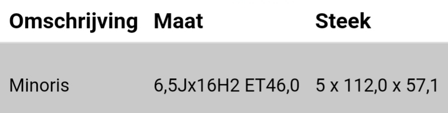

Met ET46 is er waarschijnlijk te weinig ruimte tussen de binnenkant van t wiel en de veerpoot. Sneeuwkettingen die om de banden vallen geven dan mogelijk problemen.
Sneeuwkettingen als bv magi trak zitten alleen op de band en passen wel.
Veel 17 en 18inch wielen geven dezelfde problemen. Daarom heb ik 17inch Cristal velgen met Magi trak sneeuwkettingen aangeschaft.
