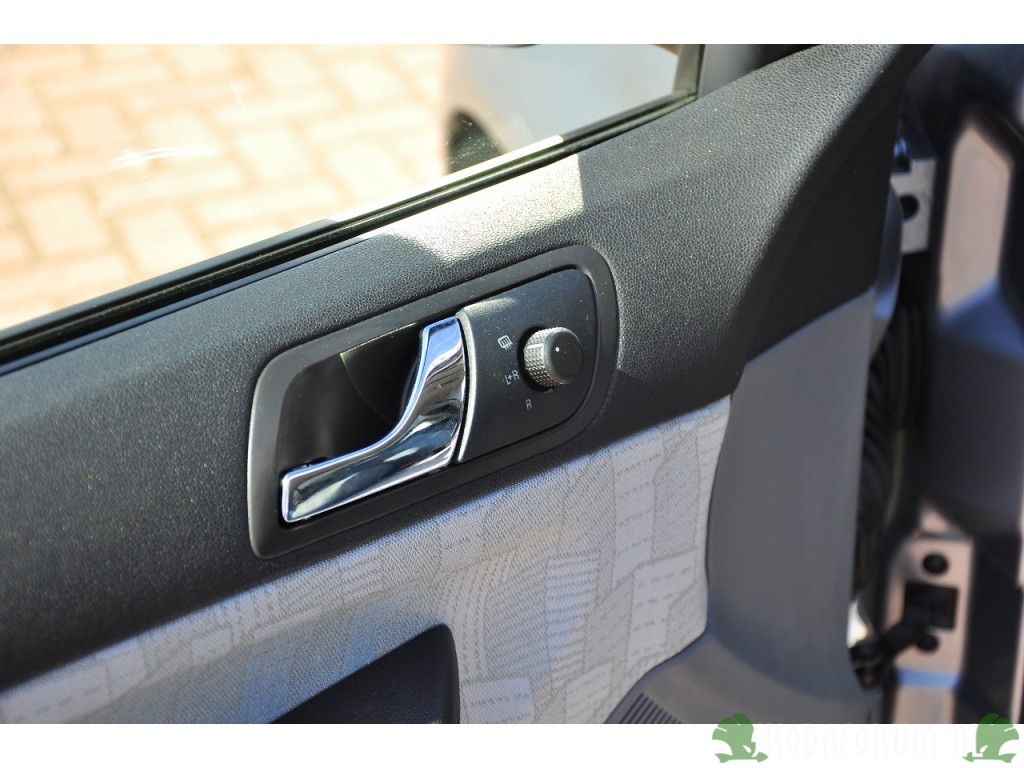

Logisch gesproken zijn er maar een paar verdachten: de kabelboom (met name in de bestuurdersdeur), knoppen/bedrading van de spiegelbediening of de comfortmodule. het is vooral vreemd omdat de spiegels van deze generatie Fabia eigenlijk alleen maar draaien als je aan de instelknoppen voor de spiegel zit. Waar heb je de knop voor de spiegel op staan als het fenomeen optreedt: op L of R of op 'verwarmen'?
@Cordoba ik heb de standen Verwarmen - L+R - R standaard staan hij op L+R. Als je de R stand gebruikt dan gaat die na bedieng gelijk weer naar L+R.

Ik zou zeggen begin met de knoppen van de spiegel en de raambediening en de bedrading daarvan vlakbij de bediening. Daar zit wel eens vaker een probleem (soms bedrading repareren, soms de bedieningsknoppen vervangen).
Overigens typisch dat je in een 2002 Fabia de L+R stand hebt, en niet een aparte L en aparte R stand (zoals in mijn 2003 Fabia). Ik kan me vergissen, maar L+R stand is volgens mij voor veel latere bouwjaren (minstens de facelift-versie dus vanaf 2004, maar ik dacht zelfs pas vanaf de Fabia II (2007).
@Cordoba ik heb een comfort versie mischien dat dat verschil maakt met bediening. Maar de L+R stand zit er toch echt op en volgens kenteken is de auto ook echt uit 2002.
Dat neem ik aan @Prinster maar ik heb het nog nooit gezien bij een Fabia I. Als het alleen de schakelaar zou zijn, zou ik denken dat er misschien een bedieningsknop uit een nieuwere auto is gemonteerd, maar volgens mij hoort er bij die 'L+R-stand' ook een andere comfortmodule, dus dat zou niet logisch zijn.
Eh nee, dat is de bedieningknop! Overigens identiek aan die bij mij, alleen heb ik geen L+R stand. De module is de kast waar de bedrading van de spiegels naar toe gaat, en waar allerlei regelelectronica in zit.

Het is lastig storing zoeken met alleen een plaatje van de auto.:jaja: Als ik morgen wakker genoeg ben als ik in de auto stap, zal ik een kijken hoe het nu precies bij mij zit (volgorde van de verschillende standen).
@Cordoba klopt met alleen een plaatje is het idd lastig storing zoeken. Helaas zijn electronica problemen nog al eens de lastigste problemen om de oorzaak van te vinden

ik heb in mijn sedan uit 2001 ook een L+R R en de verwarming ik heb hem standaard op de verwarming staan die is toch geschakeld aan de achterruitverwarming en spiegels stel je als het goed is maar 1 keer in
