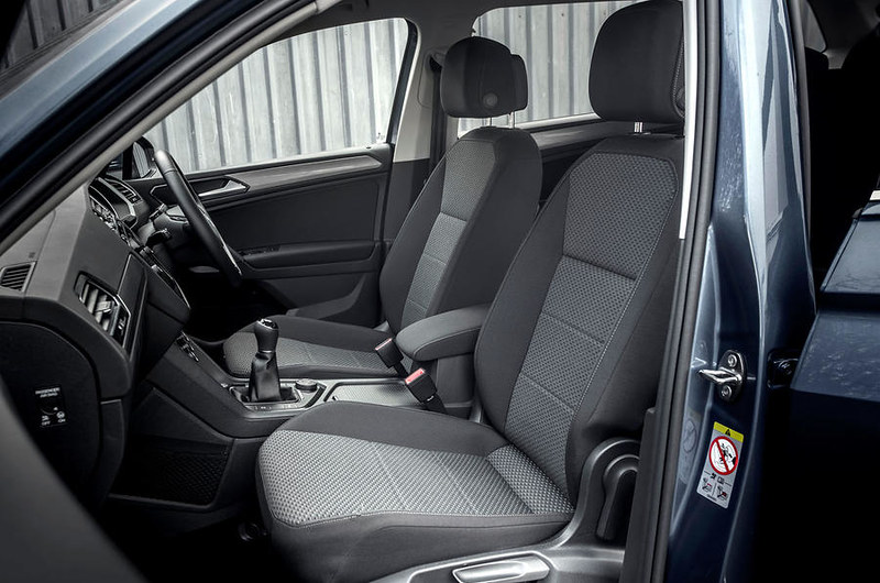

Dit weekend was ik bij een vriend die een nieuwe Tiguan heeft en deze heeft hoofdsteunen die zowel horizontaal als verticaal te verschuiven zijn. Even gekeken en getest en blijkt nu dat deze hoofdsteunen gewoon in de Octavia zetel geplaatst kan worden! De montagesteunen zijn hetzelfde.
Dat is nu toch iets wat ik mis, in mijn vorige Volvo's C30, V50 en V70 reed ik altijd met mijn hoofd tegen het hoofdsteun, dat was lekker comfortabel.
De Tiguan zetel zat ongeveer hetzelfde als mijn Octavia maar daar vond ik wel een echt goede positie.

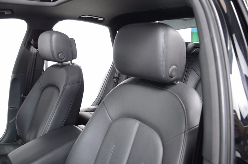

Verdere enkele voorbeelden in de Tiguan en Audi:

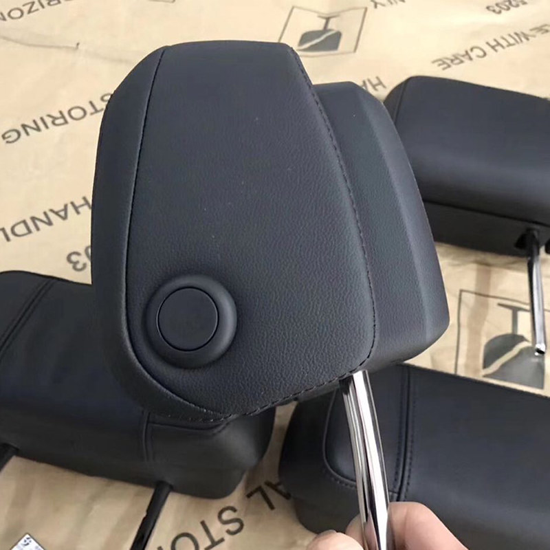

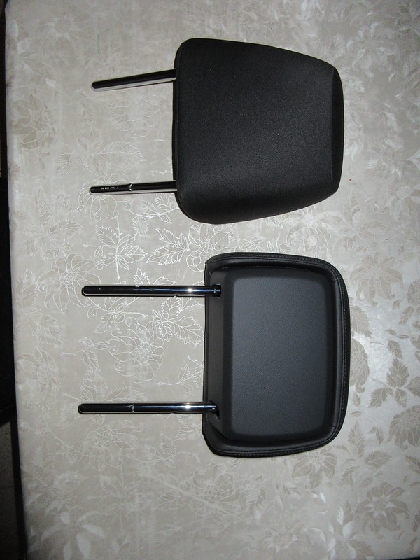

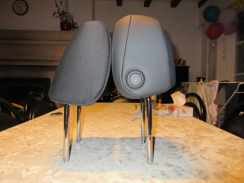

Ik heb de hoofdsteunen ontvangen van de Chinese Passat B8 en sta me toe om uitgebreid mijn ervaringen hier te delen:
Algemeen indrukken:
- Het materiaal: het materiaal is echt VW/Skoda/Seat plastic, als ik de achterkant van plastic vergelijk met het interieur van de Octavia dan zie (textuur en kleur ) en voel je dat het van eenzelfde fabrikant kan komen. De kleur is identiek aan dat van het zwarte Octavia interieur.
Het imitatieleer voelt aan alsof het echt leer is en is een OEM look.

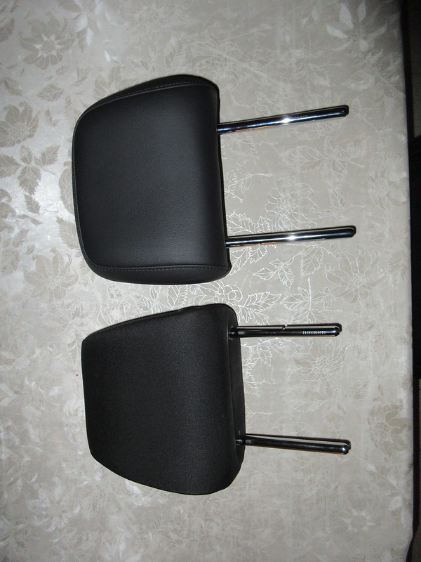

- Afmetingen en pasvorm: ze passen perfect in de zetels van de Octavia, de rails zijn even dik. In de laagste stand is de Passat hoofdsteun een halve cm hoger. De Passat steun is breder. De Octavia steun is holler in rust, de Passat steun is minder hol maar heeft een schuim die dikker is en meer naar binnen kan geduwd worden.

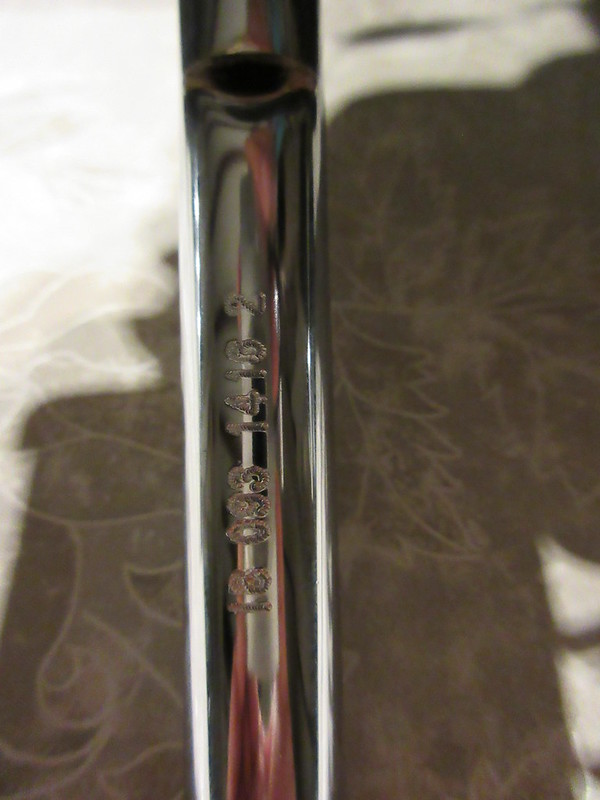

- Het onderdeelnummer gegraveerd in de Octavia hoofdsteun: 18 098 1416 2, in de Passat hoofdsteun: 18 128 CN S2
- Origineel VW of niet? We zullen het nooit 100% weten maar ik kan wel zeggen dat de pasvorm 100% is, de gebruikte materialen lijken echt op de materialen van het Octavia interieur en zijn zeer hoogwaardig, het onderdeelnummer heeft een logica die je wel doet geloven dat het van de VW-groep magazijnen komt, het lettertype van onderdeelnummer graveren is hetzelfde bij beiden
Ik geloof wel dat het gaat om een origineel onderdeel voor een Chinese Passat, VW of Audi. Of het moet een imitatie zijn die echt goed is, maar mijn ervaring leert dat imitatie uit china vaak speling heeft in afmetingen en de kwaliteit van het gebruikte materiaal duidelijk slechter is.
Mijn zoektocht op internet toont de hoofdsteun van een 2018 Q5 Premium die hetzelfde lijkt qua design.
Installatie:

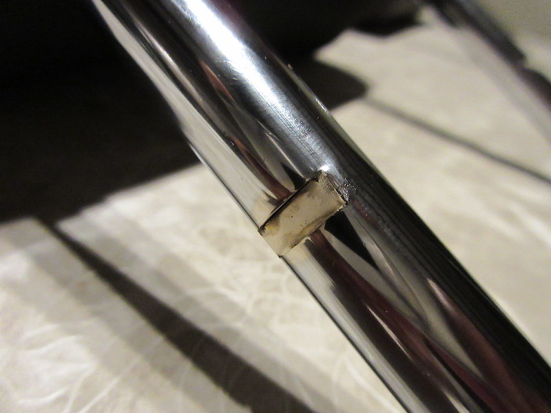

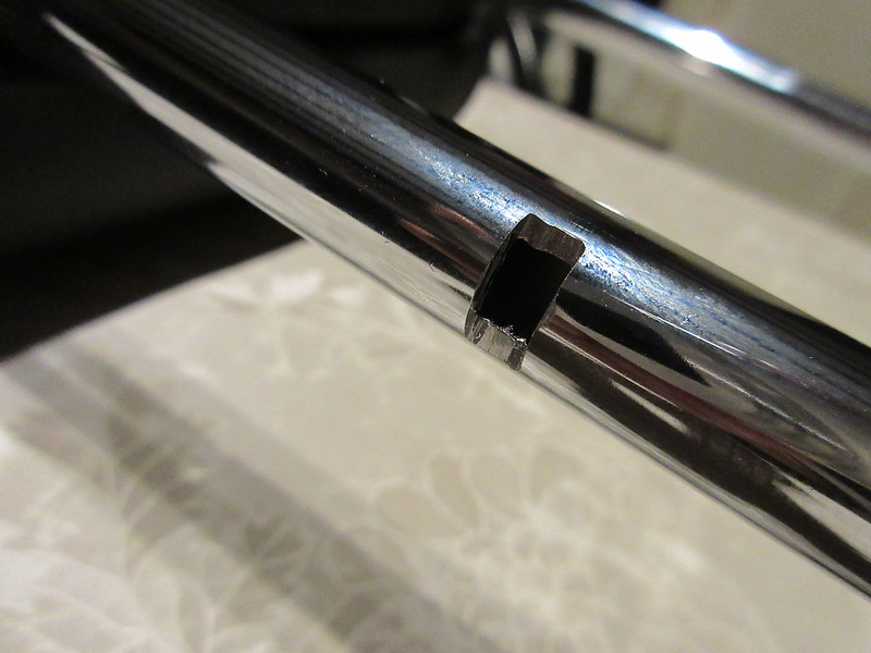

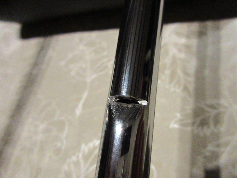

- Dit is iets wat ik al wist: in iedere chromen bar zit er een inkeping en die is bij de Tiguan anders dan bij de Octavia, kan niet anders dat deze van de Passat ook anders is.
- Geen probleem: ik heb met een kleine slijpschijf de inkepingen nagemaakt zodat ze op perfect dezelfde positie zitten, zie foto's hieronder. Was 20 minuutjes werk in totaal.
- Eenmaal de inkepingen er zijn voel je echt geen verschil of je nu deze Passat steun erin steek of de Octavia, ze glijden er allebei even moeilijk/gemakkelijk in

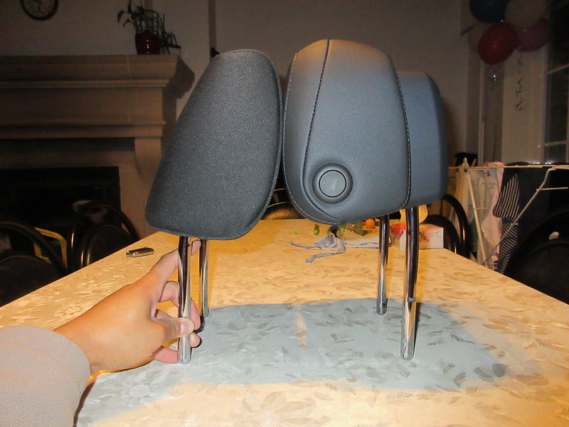

Positie van de hoofdsteun:
- Verticaal (boven naar onder): in de laagste komt de Passat steun een halve cm hoger, in de allerhoogste stand komt de Octavia steun 1,3 cm hoger.
- Horizontaal (voor naar achter): dit is een heel belangrijke - in de ruststand, dus volledig ingeklapt zit je met de Passat steun 0,7 cm meer naar achter met je hoofd.
- De Passat steun kan je wel heel ver naar voren schuiven
- Met de Passat steun heb ik een zitting/rug/nek positie kunnen vinden die voor 90% mijn ervaring benaderd die ik heb in onze S40 hier uit 2009 (zalige zetels). De Volvo zetels zijn minder breed, hebben meer zijdelingse steun en hebben een beter vullen, maar ik ben al echt blij dat ik een goede positie nu kan vinden
Het is een wereld van verschil: ik zit nu echt in de zetel en voel dat mijn lichaam volledig gesteund wordt.
- De positie die ikzelf gebruik met de hoofdsteun is 2,5cm meer naar voren

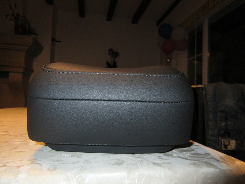

Ik heb ook foto's genomen om het te illustreren, ze volgen hieronder.
dirk27

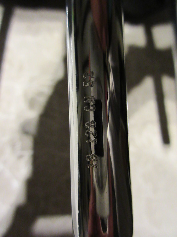

Hier onderdeelnummer van de Octavia:
Van de Passat:
Originele inkeping Skoda rechts:

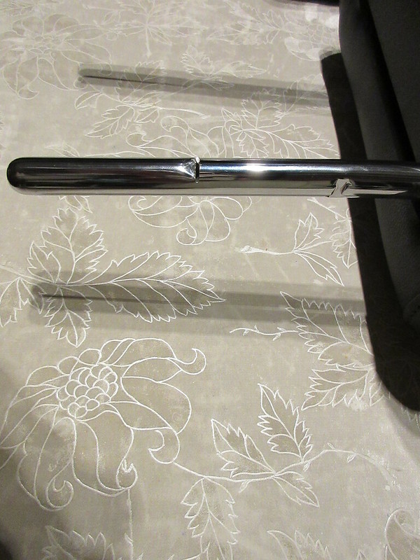

Passat inkeping rechts, bovenaan is voor de Passat, onderaan heb ik deze nagemaakt:
Skoda inkeping rechts close-up:
Nagemaakt met een kleine slijpschijf en daarna een beetje geklopt met een hamer:
Skoda inkeping links:
Passat nagemaakt met slijpschijf:
Voor diegenen die zich de vraag stelen: de hoofdsteun kan je gewoon uithalen en terug zetten, dus het mechanisme werkt zoals origineel. Klikt vast en zit stevig op zijn plaatst.
