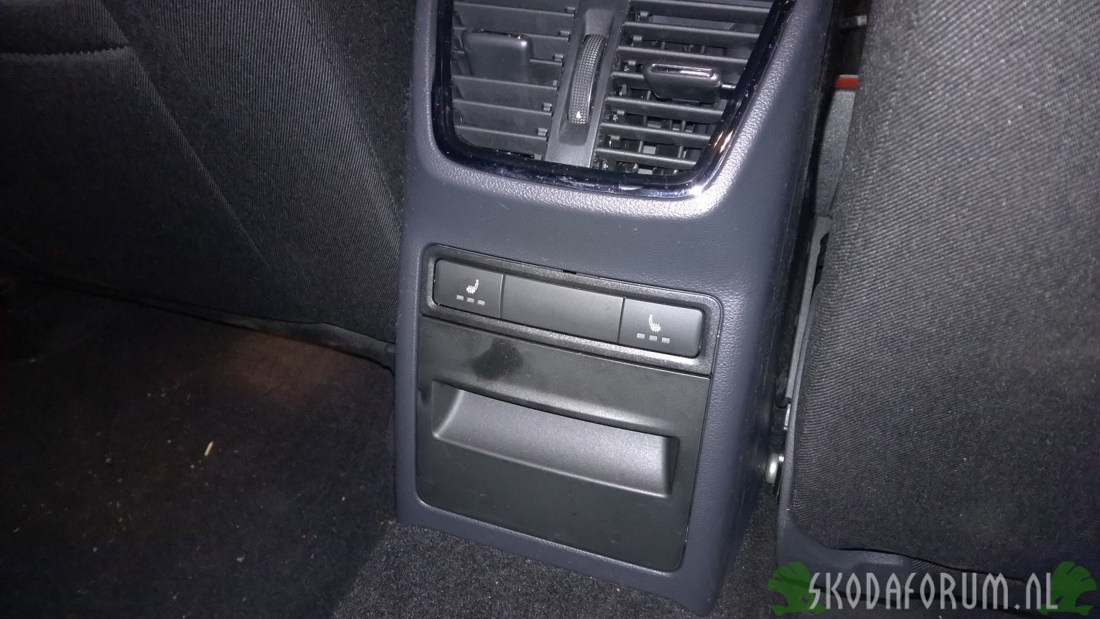

Het is af fabriek inderdaad mogelijk. Maar als er leer in de auto komt is het voor zo'n bedrijf een kleine moeite om ook verwarming erin te maken. Schakelaar kan aan de achterkant van middenconsole gemaakt worden. Is wel beetje werk met draden trekken.
Vaak gebeurt dat ook met de voorstoelen wanneer er leer achteraf gemonteerd wordt.
Schakelaars zitten aan de achterkant van de middenconsole tussen de beide voorstoelen in.
inderdaad.. Waar er wsl ook een schermpje is met de temperatuursaanduiding op? daar dus :)
tpit
Als dit waar is, zou het bij mij ook niet moeten kunnen. Ik krijg deze week mijn O3 met leer en achterbank verwarming geleverd... Dus dat broodje aap van de leerinbouw is gewoon onzin.
