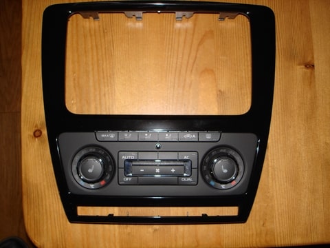

Ook zou ik graag de climatronic data op mijn Headunit zien. Iemand mogelijk een idee welke controller (en andere zaken?) ik daarbij zou moeten vervangen?
Voor deze weergave heb je een kachelbedienpaneel nodig van een FL, dan zou het moeten werken(alleen niet met een BKD 2.0TDI motor)

Michelv.
Het pianolak frontje is nieuw(bij dealer 100 euro) en het aircobedienpaneel is nieuw(5-600 euro bij dealer)
voor 150 mag het weg, moet wel eerst met zekerheid weten of het met mijn BKD niet aan de gang te krijgen is want dan hou ik het natuurlijk:D
