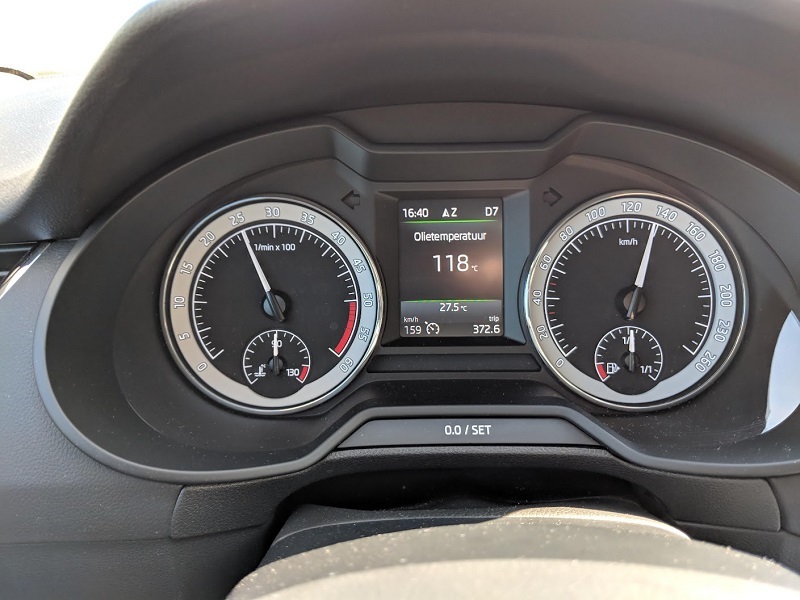

Olietemperatuur is inderdaad een veel logischer ding om in de gaten te houden. Volgens mij hebben ze dat ook allemaal, dat is wel het mooie aan VAG. Mijn Octavia 3 1.6 TDi liep destijds op de autobahn bij warm weer ook wel lekker warm:
Joh@n
Normaal kwam ik nooit boven de 105 in Nederland. Dit was op vakantie na een stukje doorrijden en ook gas los. Dus zo gek is het niet inderdaad dat hij dan wat warmer loopt.
