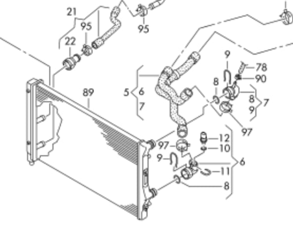

Volgens het plaatje in ETKA (online onderdelencatalogus van VAG) zou ie aan de linkerkant (in de rijrichting kijken natuurlijk) van de radiateur zitten.
Zie plaatje, nummer 12

Goedemorgen,
Hierbij een update. Ik heb gisteren ook de 06A919501A vervangen die vlak bij de radiateur zit. Helaas…. Ook deze lost het probleem niet op.
Nu kan het nog zijn de de nieuwe 03F919501B nu al weer stuk is of dat ik het bewuste groene ringetje er op had moeten laten.
Maar goed de meter schommelt nu maar even. Auto doet het goed, kachel werkt naar behoren, enz enz. Misschien maar een ducktapeje voor de meter zodat ik me niet steeds irriteer (hahaha)
Als iemand nog een goed idee heeft hoor ik het graag natuurlijk
