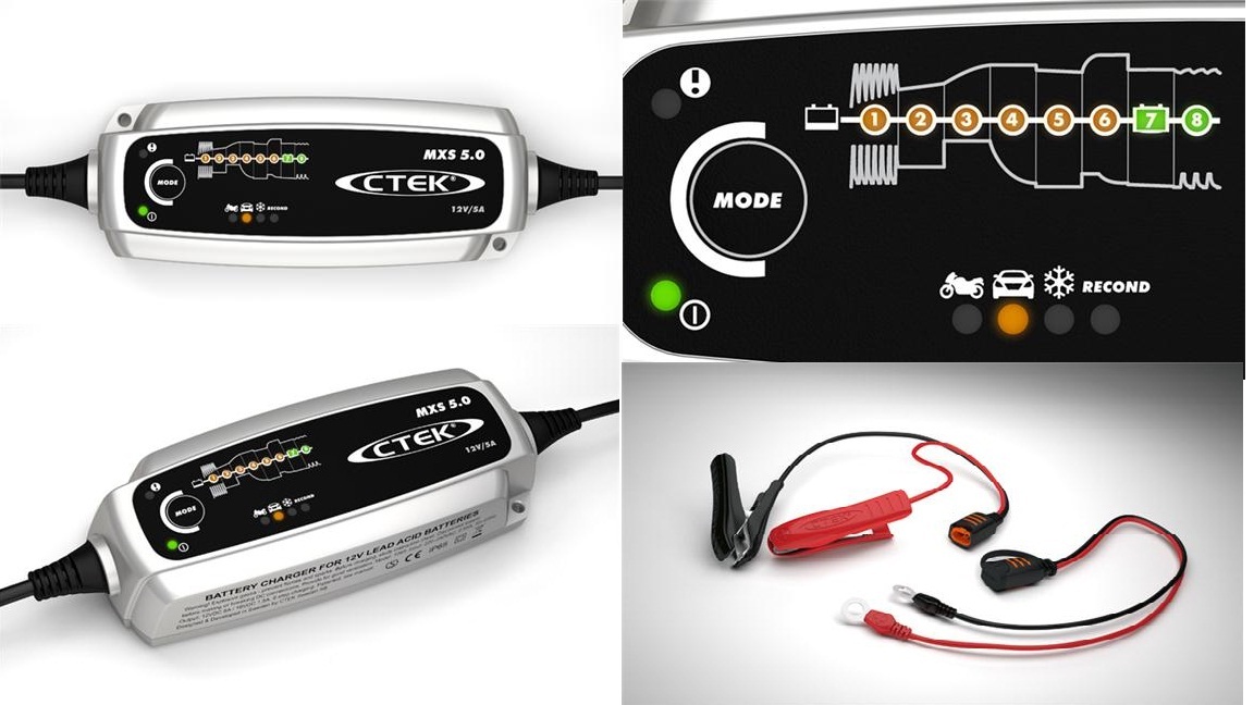

Accu-achtergrondinfo:
Lader druppellader onderhoudslader
Ctek
Ctek maakt uitstekend laders die zowel testen, laden, als druppelladen.
Promotor testte in het oktobernummer van 2009 een aantal acculaders.
De Ctek MXS 4003 komt daar als beste uit (intussen opgevolgd door de MXS-5.0, handleiding).
Voor accu's tot 110Ah (motorfietsen, personenauto's, camper) is die Ctek MXS 5.0 een voortreffelijke 12V lader met allerlei testfuncties.
Voor accu's zwaarder dan 110Ah kijk dan naar de Ctek MXS 7.0, Ctek MXS 10, Ctek MXS 25.
Optimate
Optimate is ook goed, maar Ctek is m.i. iets geavanceerder en breder toepasbaar.
__________________________________________________________________________
Advies:
  • tijdens stilstand (langer dan 1 maand) is het verstandig een accu af en toe op te laden.
    Ezelsbruggetje: "2-2" d.w.z. 2 weken stilstaan dan 2 dagen laden-druppelladen (haal de lader er dan weer af).
  • aansluiten via de accessoirestekker heeft het voordeel dat die stekker (meestal) is gezekerd; regelrecht op de accu aansluiten kan natuurlijk maar zet er dan wel een zekering tussen
  • sluit altijd eerst de lader aan op je accu, pas daarna op de 230 volt. En bij losnemen, eerst de 230 volt eraf en pas dan loskoppelen van de motor
  • als je de accessoiresstekkeraansluiting (dubbele woordwaarde bij Scrabble) gebruikt, draai dan (voorzichtig!) altijd de 12V stekker in die accessoiresstekkeraansluiting een paar keer een klein stukje rond. Door vuiligheid en corrosie is dat contact daar niet altijd optimaal, en de lader kan daar soms wat last van hebben om de accu "te zien" en het automatische laden te beginnen (dank aan DDM)
  • Ctek: vergeet niet de laadstroom te selekteren
    • is de accu-capaciteit 14Ah of minder, zet de Ctek dan op het figuurtje 'motor'
    • is de accu-capaciteir meer dan 14Ah, zet dan de Ctek op het figuurtje 'auto'
    • wordt er een AGM accu geladen, zet dan de Ctek op het 'sneeuwvlokje'

@Chicco_Himself Ik zit ook te denken aan een slechte accu of dynamo als echte oorzaak voor alle foutmeldingen (lage spanning kan soms hele rare foutmeldingen geven), het vervelende is dat het onzeker is of je een echt mechanisch probleem hebt, of dat het een zuiver elektrisch/elektronisch probleem is.
Als je de auto in goede staat hebt geparkeerd, kan een marter beslist daarna schade hebben aangebracht (ze pakken eigenlijk altijd een auto die minder dan 2-3 uur geparkeerd staat, de auto is dan warm, en de geur van warm isolatiemateriaal lijkt in sommige gevallen op vislucht (kabels met vismeel in de isolatie-laag).
Mijn advies is om de auto te laten checken door een echt deskundige garage (dat hoeft geen dealer te zijn, maar ook niet alle dealers zijn echt deskundig), vooral om onnodige schade te voorkomen.
