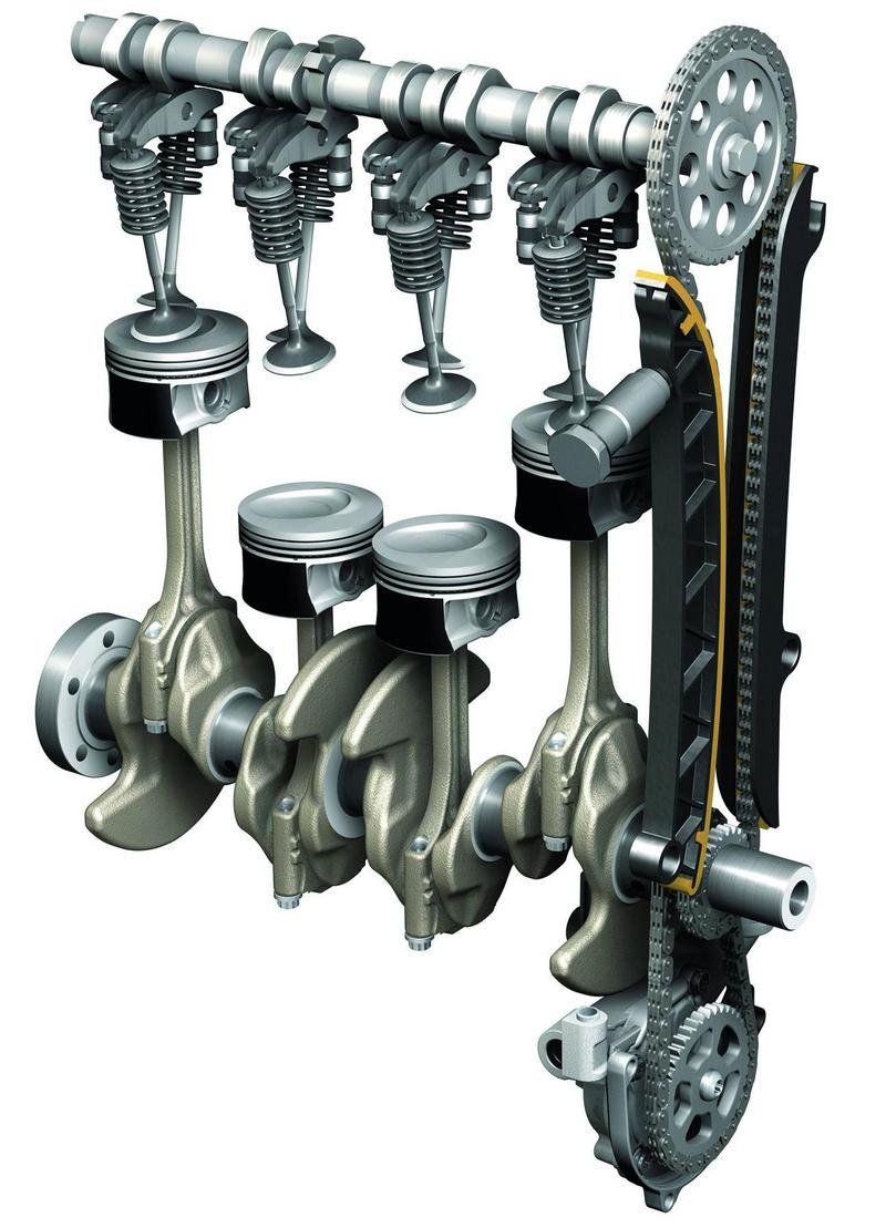

Dat je in principe die ratel de eerste 1-2 seconden hoort is verklaarbaar (kettingspanner doet z'n werk). Maar daarna mag 'ie niet meer ratelen. M.a.w. dan is de ketting dus niet correct gespannen en/of de ketting zelf is al beschadigd. Met alle consequenties die daar uit kunnen voortvloeien... :pieker:
Zie hier de ketting van de 1.2 TSI en de geleiding + spanner:

@Captain Hook , mooie duidelijke afbeelding. Ik heb een 1.4 TSI maar dat zal er ongeveer hetzelfde uitzien.
