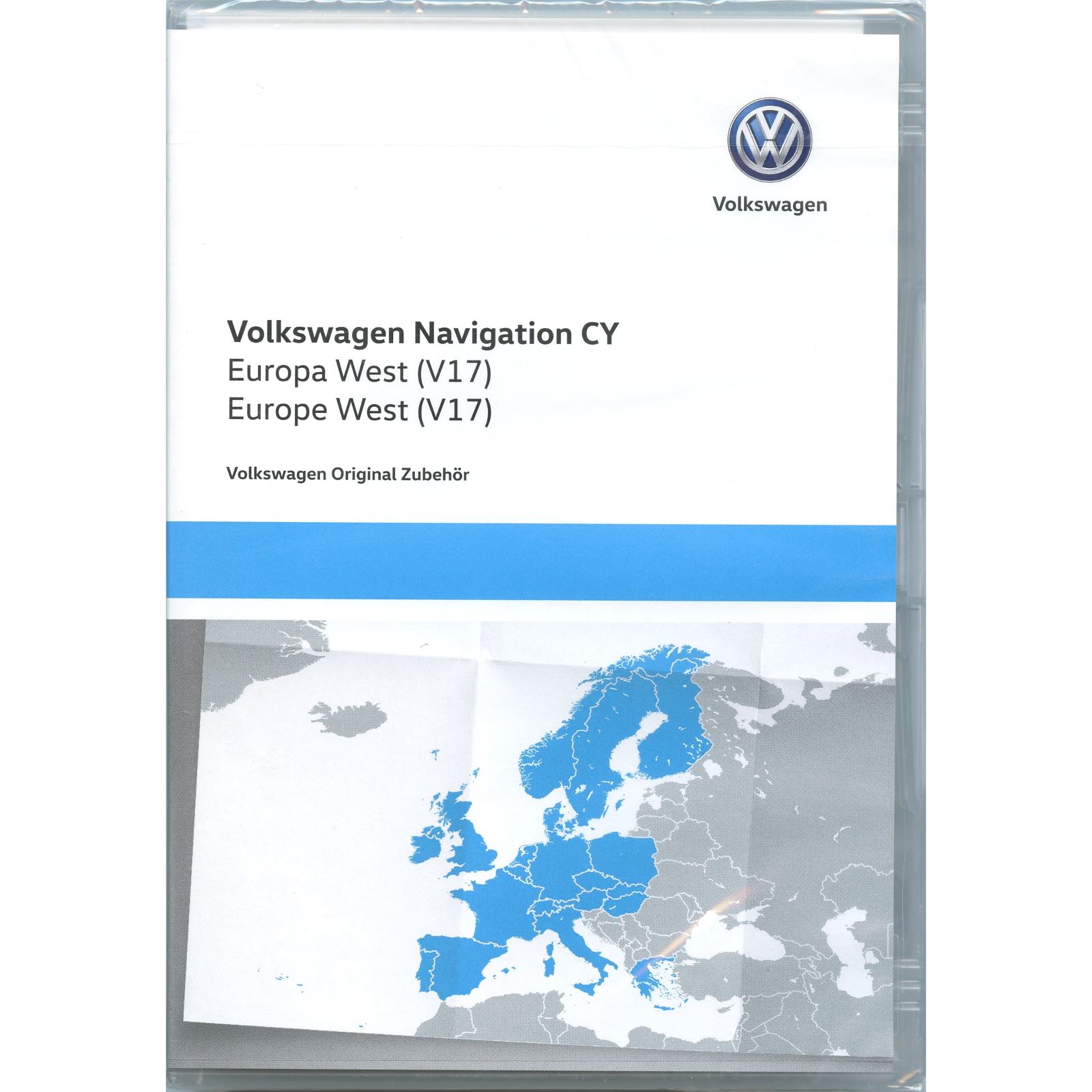

Slider
Heb zelf ook deze RNS510/Comubus navi gehad in mijn O2 FL uit 2009 destijds.
Deze update DVD's zijn nog steeds te koop.
Je kunt ze ook zelf branden:
Dan kan alleen via speciale Dual Layer DVD's (die had ik er speciaal voor gekocht) die de dubbele capaciteit hebben van 8,5Gb. Tevens moet je DVD brander dat ook ondersteunen, maar dat doen de meeste wel op het eind van het DVD tijdperk toen. Al is controleren op voorhand wel verstandig.
Installeren op de HDD van de Columbus duurt lang, raadzaam een druppellader aan je accu te hangen.
@RobV1955 Welke map versie heb je er nu in navigatie geïnstalleerd staan? Kans is ook dat er al de meest "recente" versie in zit, omdat er geen nieuwere meer voor uitkomen al enkele jaren.
Wat ik kan vinden zo snel lijkt V17 uit 2020 de laatste versie te zijn. Wellicht is het niet raadzaam geld te steken naar een update van nu al bijna 5 jaar oud. Tevens herinner ik me vooral hoe enorm traag de Columbus werkte, ik navigeerde er nooit mee om die reden.

Slider
Ok, wat @hemi24 dus zegt, je kan naar V17 als maximum, maar ook die is ondertussen flink verouderd en dat wordt alleen maar erger.
Ga vooral zelf na of je dat wilt gebruiken als navigatie op die manier.
