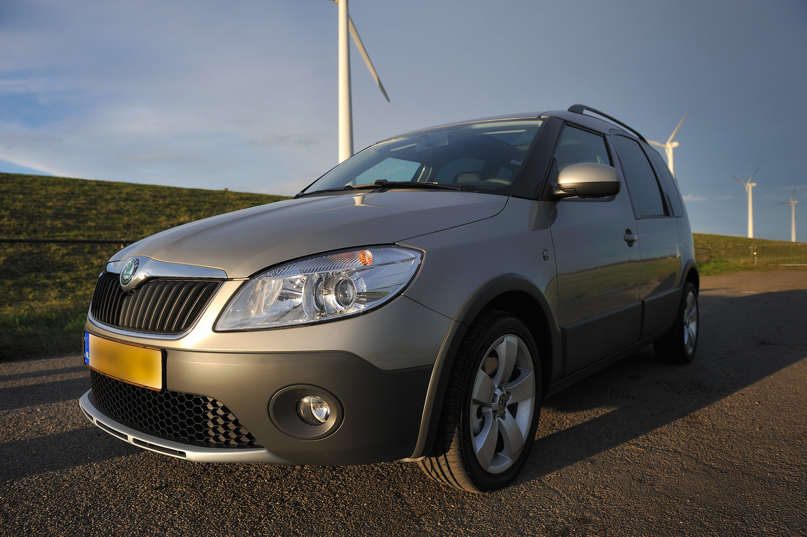

En op het plaatje van @JanJ25 zie ik slechts:
een enkele projector unit. En nu vraag ik me dus af of 'ie daar een H4 in heeft zitten of 2 x een H7?
Maar bij de Roomster had ik een projectorkoplampunit met 2 x H7 er in. Daarom kon je apart dimlicht (1 x H7) en grootlicht erbij (2 x H7) aanzetten. M.a.w. je reed met 2 x H7 of met maar liefst 4 x H7 (indien grootlicht ingeschakeld)

Scherp Erik! Ik zat ook al te kijken naar die foto en vroeg me af waar het grootlicht moest zitten...als ik fotos op internet zie van de F2, dan zie ik 2 soorten koplampen: degene met de projector aan de buitenkant met grootlicht aan de binnenkant (zoals jouw RR en mijn O2), en het type van TS met de projector aan de binnenkant. Zal dat stuk aan de buitenkant dan grootlicht zijn? Valt wel op dat t glas daarvan niet helder is, meestal heeft grootlicht toch helder glas? Lijkt mij iig logisch gezien de functie...
