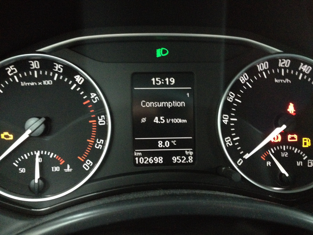

Vanmiddag eindelijk weer eens een normaal verbruik op weg naar huis vanuit werk. Vanmorgen (zelfde rijstijl) was het op de boordcomputer nog 5,6 l/100km.
Normaal rij ik 1100-1150 km op een tank, nu een krappe 1000.
