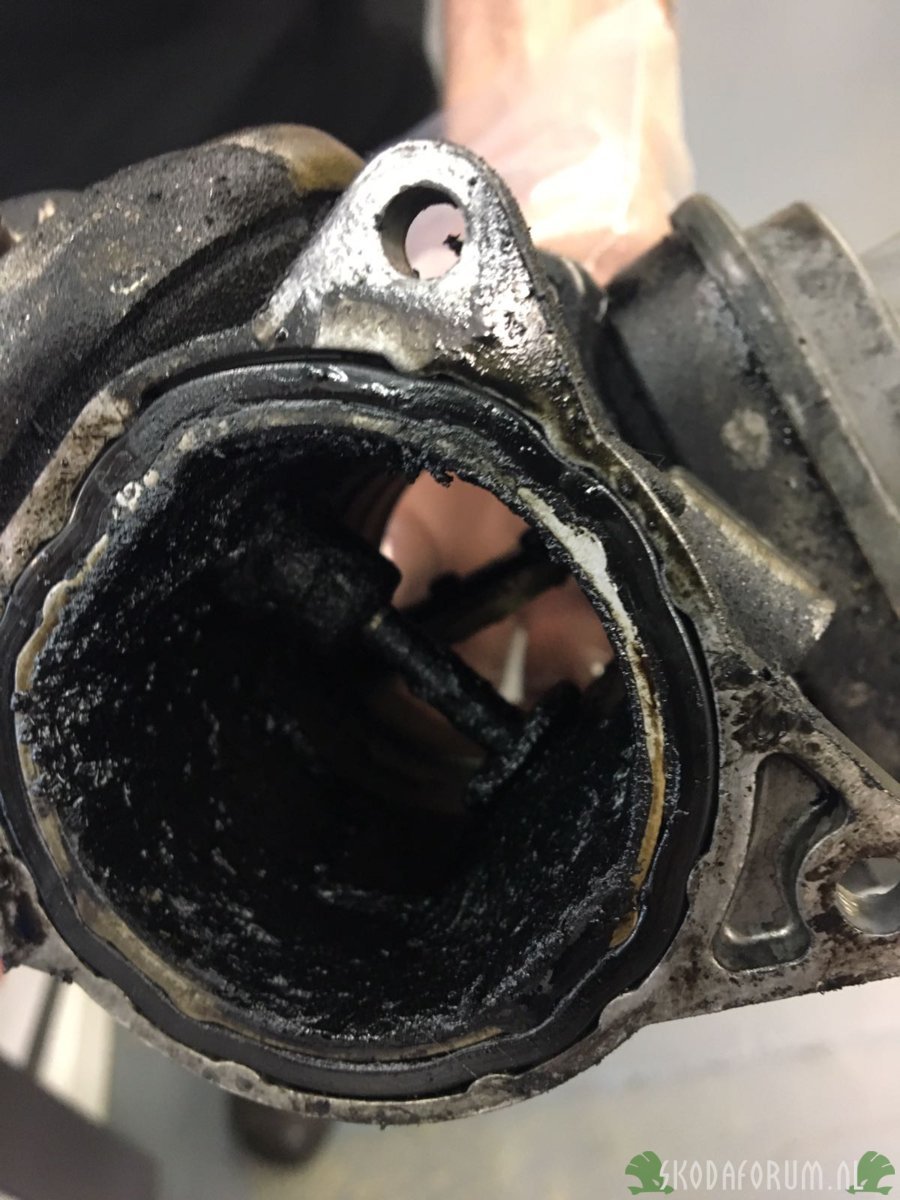

Bij mij was de diagnose dat ook de EGR klep stuk was en ook nog wat andere zaken. Totale kosten zouden 2100,- bedragen. Nu bij een universele garage is alleen het EGR huis vervangen en de rest schoongemaakt. Was voor minder dan 200 klaar. Is wel een auto van 12 jaar oud en 300k op de teller. Maar toch....Verkoper heeft het wel uitgelegd overigens. Skoda dealers vervangen alleen (met originele onderdelen) maar mogen niet "schoonmaken". Dan staan er overal vaste prijzen voor en dan is het optellen geblazen. Shoppen loont dus, zeker met een oudere auto zoals die van mij.
Arjann
Is zo niet te zeggen, kan ook vacuum lek hebben. Maargoed, deze type egr zijn inderdaad nog schoon te maken, én je kan er heel makkelijk bij om te demonteren. Is totaal niet te vergelijken met de huidige egr kleppen
