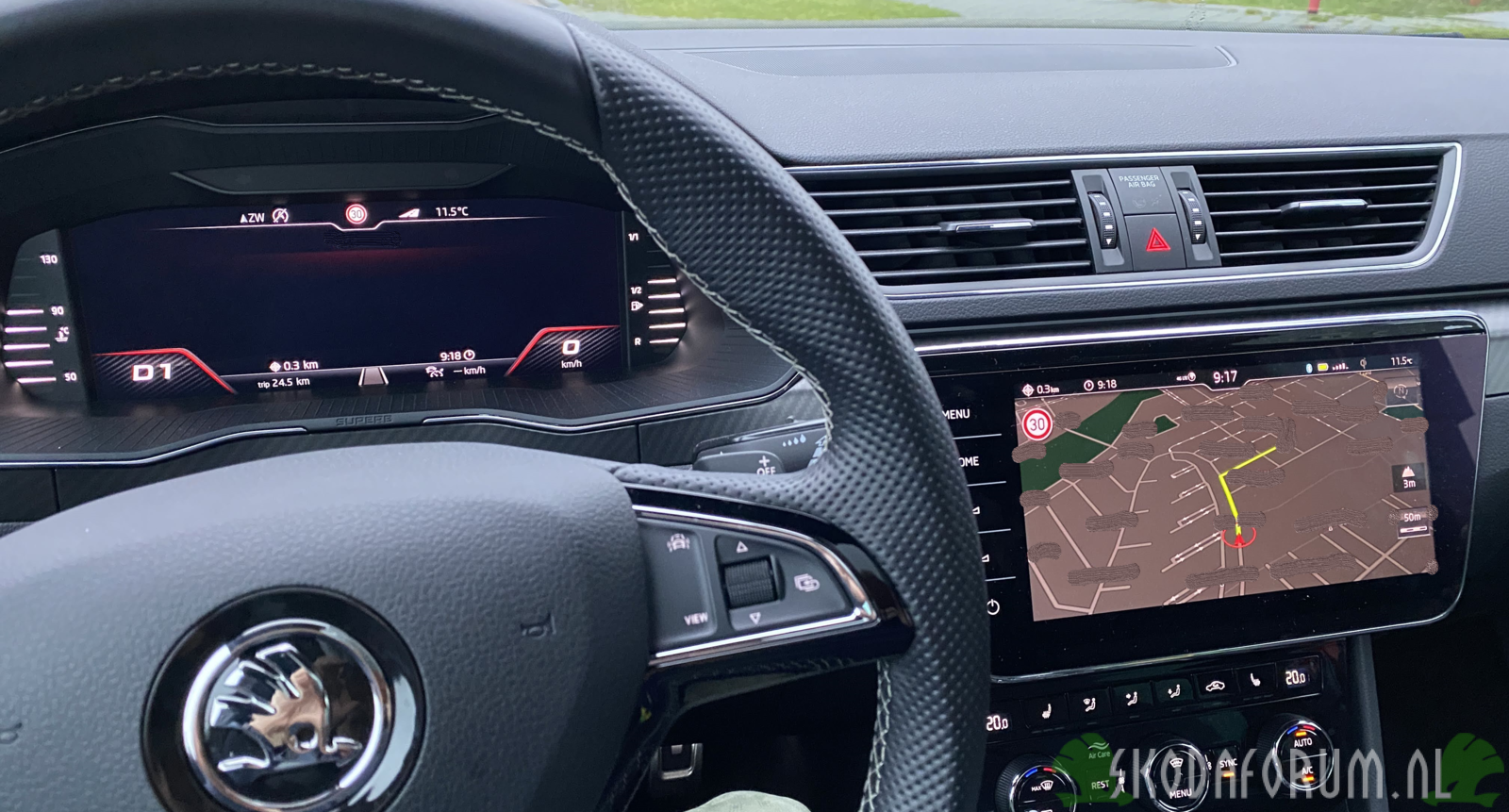

Ik heb een soortgelijk probleem ook de laatste week gehad. Kies ik met mijn Columbus view A of B, dan zie ik een leeg vak, maar ik zie wel:
Verwachte aankomsttijd rechtsonder
Af te leggen afstand naar bestemming linksonder
De baan waarin je moet zitten bovenin( zie voorbeeld A, van de post hierboven)
Je kunt met het wieltje ook de zoominstellingen aanpassen, Je ziet de schaal dan veranderen, maar uiteraard geen kaart.
Dus de navigatie is WEL verbonden, maar de kaart zelf wordt niet weergegeven.
Wat ik geprobeerd heb:
Auto contact helemaal uit en weer aan
Columbus opnieuw gestart door POWER knop ingedrukt te houden.
Mocht niet baten. Dit heb ik eerder gehad en grote kans dat na een langere tijd van de power het weer werkt. Dus als ik over een paar uur de auto pak kan het zomaar weer helemaal OK zijn.

Ik begin het vermoeden te krijgen dat het te maken heeft met de CarPlay integratie (en misschien ook met Android, maar dat kan ik niet verifieren.)
Hoe het normaal werkt:
Als je de telefoon aansluit via kabel en CarPlay start
EN
Als je CarPlay navigatie draait
DAN
Gaat de interne navigatie van de auto uit en dus ook de kaartweergave op het virtual cockpit (Waarom? Geen idee waarom dit geforceerd wordt, zou optioneel moeten zijn wmb.)
Nu denk ik dat Columbus soms wat verward raakt met de verbonden telefoon en als Waze start (maar geen navigatie) dat in enkele gevallen de kaartweergave stopt op het virtual cockpit scherm.
De navigatie zou echter pas moeten stoppen zodra er een navigatie (Maps, Waze, Flitsmeister) draait met ingestelde route.
Ik probeer een manier te vinden dit te reproduceren, maar dat lukt nog niet.
Al met al denk ik in ieder geval dat het daar iets mee te maken heeft. Net werkte de navigatie weer als normaal, omdat de auto bijna 2 uur stil heeft gestaan.

Ik kan helaas maar testen totdat het fout gaat, omdat het dan weet ik niet hoe lang het duurt voordat de boel zich weer "reset". Een paar minuten van het contact af lost het niet op, maar als ik na een paar uur terugkom dan is het probleem weer weg.
Wat ik wel heb kunnen reproduceren:
Telefoon verbonden via USB en dus carplay
Dan Waze starten (MAAR geen route)
En de navigatie op de auto starten
Levert mij een lege virtuele cockpit op zoals aangegeven via de foto.
Dit is dus de bug.
