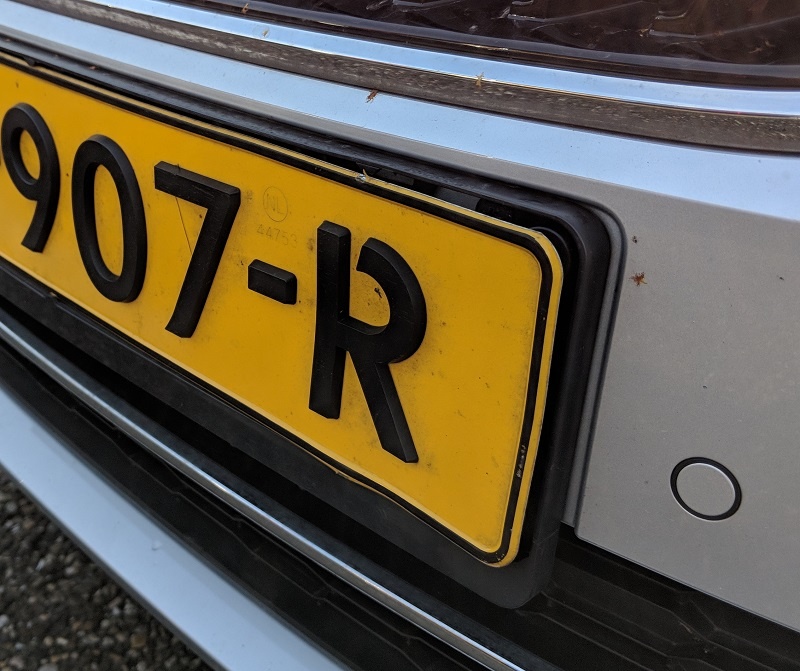

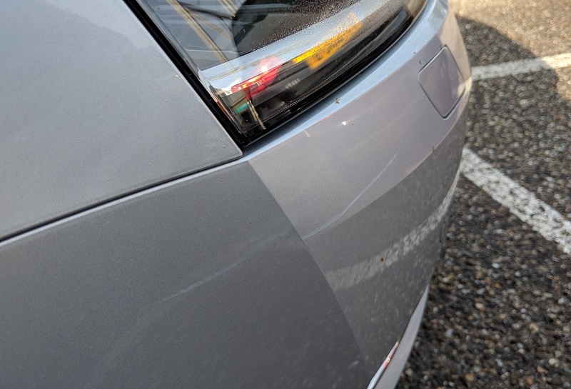

Tot slot ontdekte ik vanmorgen schade aan de kentekenplaat/houder en een flinke kras/schade op de voorbumper. Of dit bij de beurt is gekomen ben ik nog niet uit, straks even langs de garage, maar vervelend is het wel. In ieder geval wil ik een nieuwe plaathouder omdat de plaat nu voor de helft los hangt...

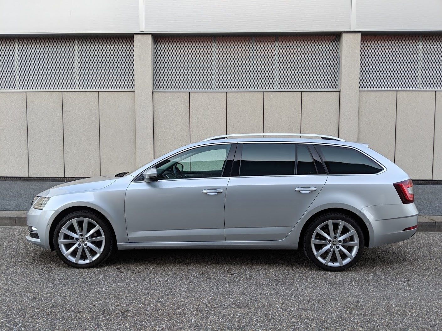

Verder bevalt hij qua ruimte nog steeds prima, vind ik de motor/bak combinatie wel een lawaaiige bedoeling ivm een benzinemotor en ziet het er na een goede wasbeurt toch wel weer fraai uit:

Mooie auto! Tja, slechte banden kunnen je rijplezier behoorlijk bederven. Als de leasemaatschappij het niet op kan of wil lossen (zij zijn eigenaar!) zou ik lekker op de winterbanden blijven rijden tot ze het probleem opgelost hebben.

Tot slot; waar schiet jij je plaatjes mee? Zien er namelijk erg strak uit.
