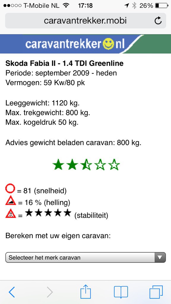

Dit lijstje zag ik.. Maar hier staat bijvoorbeeld maximaal toelaatbaar geweicht is 1655 ipv 1115. betekend dat het karretje dan alsnog niet zwaarder mag zijn dan 540 kilo?
Behalve wat ik mag trekken, wat kan die trekken?
Niels83
okee...
Die site klopt niet helemaal hoor, ik kan namelijk prima een caravan van 1000 kilo trekken volgens die site.
Maar een zeer kleine caravan of vouwwagen lijkt geen enkel probleem te zijn.
okee, dus kan gewoon 450 trekken ongeremd..
Wild Chocolate
Als ik een combinatie maak van een Fabia Greenline (80 pk, 2009-...), en de eerste de beste Adria met een maximum toelaatbare massa van 1000 kg, geeft de site wel degelijk aan dat de aanhanger 200 kg zwaarder is dan de auto mag trekken!
Ondanks dat wordt er wel gewoon normaal berekend hoe stabiel het is, en tegen wat voor helling je hem op kunt trekken.

Caravan onder 800 kg zal niet meevallen inderdaad. Je zou met een caravan die bijvoorbeeld 750 kg leeg weegt, wel mogen rijden wanneer je er niet meer dan 50 kg spullen in stopt. Ook al mag de caravan zwaarder wegen. Die 800 kg gaat om het werkelijke gewicht van de aanhanger, niet om het maximum toelaatbaar gewicht. Zie ook:
http://www.caravantrekker.nl/algemeen/trekgewicht_wet.php
Maar 50 kg (of 100 kg als je er 1 van 700 kg vindt) bruikbaar laadvermogen is echt heel weinig. Ik denk dat je met alleen standaarduitrusting dan al moet uitkijken.
