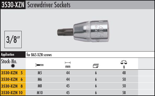

Welk type sleutel (maat veeltand) nodig om stoelen met rails te verwijderen?
tsja nu geef je me een inkopper hoor, maar zal me inhouden.
Maar ja ik had er zelf al eens één nodig en hierdoor was ik zo overtuigd in me antwoord.
En daar ik voorheen er op in ging is dat heden ten dagen veranderd in , men komt er wel achter. :sneaky:
Ik had ook de reactie van Andrehj, en de ervaring dat ie vaak behoorlijk goed weet waar ie het over heeft (al zijn we het niet altijd met elkaar eens):
Dat kun je toch eenvoudig zelf even met een schuifmaat opmeten? Zelfs met een lineaal moet dat nog wel lukken, want het is 6, 8, 10 of 12 mm.
Het type schroef heet XZN of Trippel Square. (Zie wikipedia voor meer info).
Het was voor mij dus kiezen tussen 2 reacties, en omdat mensen (zeker als ze verschillende maten hebben liggen) zich nog wel eens in de maat vergissen, was ik dus voor de XZN-8 gegaan. Overigens geen probleem omdat ik voor een aanvullend XZN-doppensetje gekozen heb, dus XZN-10 ook gewoon in de set.
Weet iemand waar het cijfer achter de XZN-aanduiding voor staat? Is dat de diameter van de kop van de bout, of nog iets anders? (de diagonaal van het vierkant - dus van één van de drie van de triple square, of de diameter van de sleutel zit net een paar honderdsten onder de 8 mm, dus dat is het echt niet)

@togtog: dank voor de verklaring. Het vervelende is wel dat je de maat van de schroefdraad wat lastig kunt opmeten zolang alles gemonteerd zit.
@TurboTurbo: als je géén stoelverwarming, géén stoel-airbags, en géén gordelverklikker hebt, heb je geen stekkers onder de stoel (deze zaken zijn via de codes ook aangegeven op de sticker in de kofferbak en op de sticker voorin in de gebruiksaanwijzing. Voor de bouten aan de voorzijde: stoel in de achterste stand schuiven dan kun je er zo bij, vervolgens de stoel in de voorste stand schuiven en eventueel de rugleuning wat voorover draaien, dan kun je vanaf de achterbank de achterste bouten loshalen. De stoel komt dan los compleet met de rails, voor het compleet uit de auto halen, misschien eerst even de hoofdsteunen eraf, dan heb je iets meer ruimte, en misschien via achterportier iets meer ruimte, zeker als je de zitting van de achterbank verwijderd.
andrehj
Opmeten geeft toch een vertekend beeld van de maat die je nodig hebt: de torx die er in paste was 8 mm in diameter (TX-50) vandaag passagiersstoel los gehaald met de nieuwe doppenset, maar ik had toch XZN10 nodig, EdK had dus gelijk.
Je hebt gelijk, ik heb het net nog even nagekeken.
De XZN bitjes worden (in mijn doos althans) niet aangegeven met de maat van de schroefdraad van de bout, niet met de veeltand-maat. Bij de bits staat dus gewoon M6 t/m M12. En dus heb je idd de M10 bit nodig.

Sorry:( (maar bedankt voor het compliment). Ik had me dus even niet gerealiseerd dat de XZN bitjes aangeduid worden met de maat van de schroefdraad (wat volgens mij bij geen enkele andere bit- of kopvorm voorkomt).

Even een oud topic afstoffen:
Welke M-maten in XZN bits zijn gangbaar in een O2 fl?
Heb al een M12 liggen maar heb nu M10 nodig, maar welke maten zijn er nog meer gebruikt?
Dan weet ik naar welke bit-range ik moet zoeken.
andrehj
Dit geldt voor een S2, maar een O2 zal wel niet veel anders zijn: Ik had ook nog een M8 nodig, en volgens mij voor de leuning van de achterbank ook M6, maar dat weet ik niet meer zeker.
Als je een setje met XZN doppen M6 - M12 koopt zit je denk ik wel goed.
Korte en lange uitvoering is zeer nuttig: soms kun je met de lange uitvoering niet goed uit de voeten omdat je onder de stoel moet werken, in andere gevallen zit er net op de hoogte van de korte uitvoering een 'hindernis' zodat je daar niet mee uit de voeten kunt. Dit is per auto/stoel soms wat verschillend.
De maat bouten voor de stoelrails zijn volgens mij bij alle VAG-auto's van de laatste decennia gelijk, wel heb je in grote lijnen 2 systemen: stoelen op 2 rails, en stoelen op 3 rails, maar beiden gebruiken volgens mij dezelfde maat veeltand-bouten.
Zorg in elk geval dat je stevige bits/doppen hebt: de bouten zitten vast met locktite, dus je hebt veel kracht (en behoorlijke hefboom) nodig om ze los te krijgen.
Verder heb ik ook wel eens gelezen dat er veeltand wordt gebruikt voor de remmen (niet zelf gecheckt).
