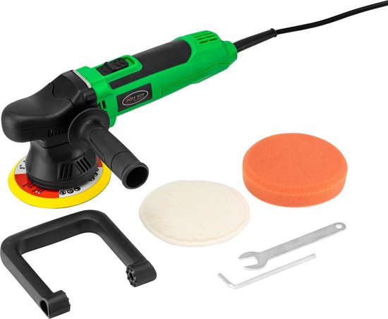

Hier nog 2 machine's gevonden. 125 mm, wel "maar" 650 wat, maar om te proberen misschien een idee? Is dus om die vlekken uit het dak te halen. Heb een paar van de auto met de hand gedaan, maar mis de kracht in de handen voor het dak.
www.bol.com
Hofftech Haakse Polijstmachine Excentrisch - 650 W - Met accessoires | bol
Hofftech Haakse Polijstmachine Excentrisch - 650 W - Met accessoires. Deze Hofftech excentrische polijstmachine heeft een vermogen van 650 watt en een...

Kijk hier eens !! @Okki
Hebben wat goedkopere merken ook , en ook in KIT
Want ja meteen de doeken en polijstschijven er bij moet je toch en dan kun je uiteindelijk beter en goedkoper uit zijn.....
En vaak kun je bij dat soort winkels ze ook nog uitproberen en dat is met een BOL of Praxis machine niet.
Dus bevalt hij niet dan zit je ermee en ben je uiteindelijk nog duurder uit...
