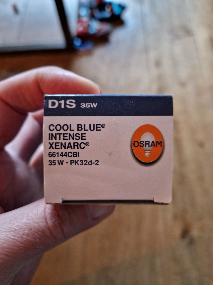

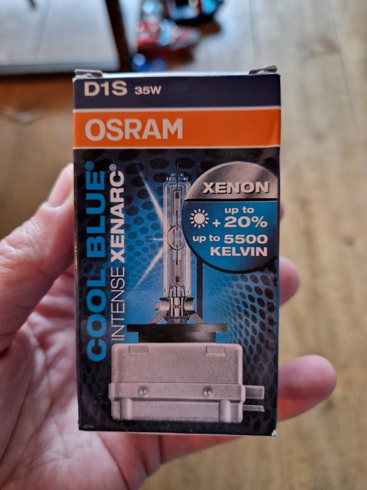

MarkvdD
Deze had ik er destijds in gezet
