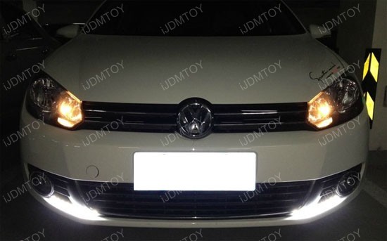

Ik weet overigens niet of je dat in kunt stellen als DRL eerlijk gezegd, even los van de vraag of je dat moet willen, stadslicht geeft echt maar heeeel weinig licht. Bij de Golf van m'n broer kon ik het wel op het grootlicht instellen (en dan gedimd uiteraard) ik denk dat je dat bedoeld. Dan heb je het zoals af-fabriek bij een golf VI. Zoals op onderstaand plaatje (maar dan zonder de led strips uiteraard, kon zo gauw geen ander plaatje vinden)
[1] even los van de vraag of je dat moet willen, stadslicht geeft echt maar heeeel weinig licht.
[2] Bij de Golf van m'n broer kon ik het wel op het grootlicht instellen (en dan gedimd uiteraard) ik denk dat je dat bedoeld.
[1] Stadslicht is in feite niks anders dan parkeerverlichting - reden waarom de Duitsers het "Standlicht" noemen. Totaal ongeschikt om overdag onder wisselende lichtomstandigheden steeds voldoende zichtbaarheid te garanderen.
[2] Om nou grootlicht of eventueel dimlicht met behulp van elektronica tot DRL te gaan omfunctioneren zou mijn keuze niet zijn. Dan heb ik toch liever een speciaal daarvoor ontworpen armatuur met op het doel afgestemd lichtbeeld - oftewel "echte DRL".
Anders blijf ik net zo lief rijden zoals ik het sinds begin jaren '70 altijd heb gedaan tot de huidige Fabia met DRL in dienst kwam: gewoon altijd (minstens) dimlicht aan.
