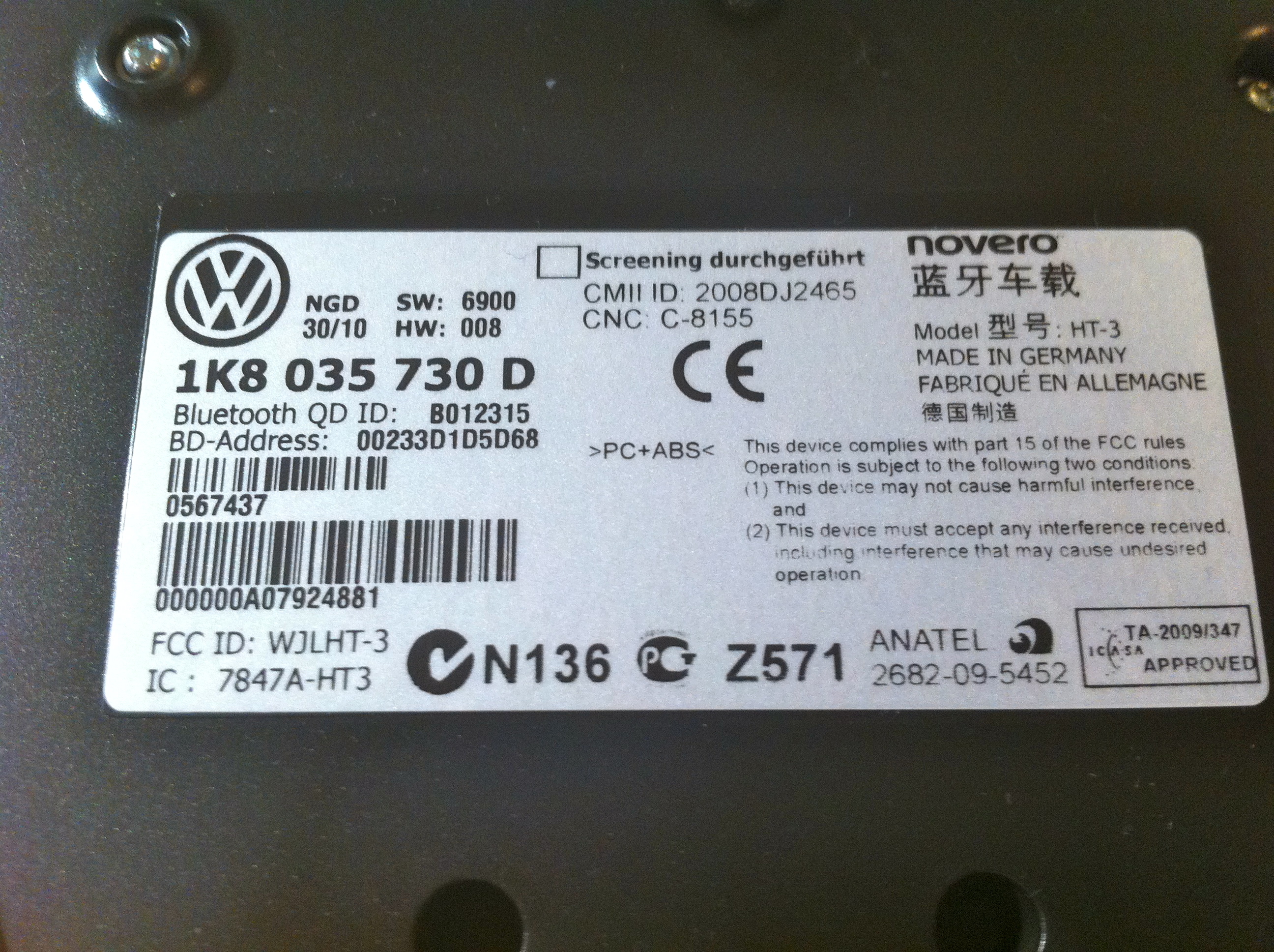

heren, ik heb weer een vraag.
Ik heb de Columbus netjes ingebouwd en nu heb ik ook de bluetooth set binnen gekregen.
Alles netjes gemonteerd, microfoon op de plaats waar hij hoort, in het plafond achter het schermpje met gaatjes.
Heb alleen een probleem, mijn samsung S3 wordt gekoppeld met de bluetooth set, echter de Columbus en het maxidot scherm doen helemaal niets. Ik heb de 1k8 035 730 D als bluetooth set gekregen bij de Columbus.
Wat doe ik fout??

vanavond bij @surow geweest in Venlo, hij heeft gecontroleerd of de Bluetooth set was aangemeld bij de can gateway en dit was goed gedaan. Helaas nog geen contact tussen Columbus en BT set. Volgens Surrow was de BT set 1k8 035 730 D alleen geschikt voor de VW en zat daar het probleem. Op de terugweg naar huis VAG tuning in Aalsmeer een beetje pissig gebeld, hij verklaarde dat hij meerdere van deze set in zowel VW als Skoda had ingebouwd.
lang verhaal kort, hij stuurt mij een nieuwe set op.

surow
kijk hier:
Deze is alleen voor VW, jij heb nodig deze:
Dus 7P6 035 730 xxx hoe hoger xxx hoe beter!
Ik kan niks goed zeggen over VAG tuning "bedrijf"
Ook jouw Columbus 3T0035680A is oude type. Probeer deze updaten met deze manual:
