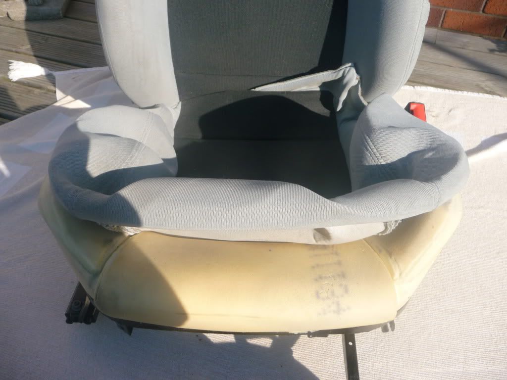

Vervolgens de eerste stappen gevolgd uit de handleiding om de bekleding te vervangen, dat wil zeggen: de plastic panelen aan de onderkant van het frame verwijderen, daarna alleen nog het loshalen van de kunststof
verstevigingsrand (van het stof). Die zit helemaal onderop de stoel, waar je pas bij kan als je de plastic delen er helemaal af gehaald hebt. Die kun je gewoon met je vingers uit z'n 'groef' of rand wrikken (foto 1), je begint vooraan of aan de zijkant, en eindigt bij de achterkant, waar de rand achter 4 uitsparingen/soort weerhaken van het frame nog extra 'gelocked' zit. Je ziet het een beetje op foto 3, links boven aan het frame. Ik kan het moeilijk uitleggen, danwel op de foto goed laten zien, maar je ziet vanzelf hoe het precies zit als je het probeert los te wrikken. De truc is dat je dat juist de rand even dieper in het frame moet duwen, zodat die los klikt uit de 'slotjes', waarna je het naar je toe kunt halen. Als je dat eenmaal door hebt, heb je de kunststof verstevingsrand van de bekleding vrij vlot los van het frame. De 2e stoel gaat dan ook twee keer zo snel.
Vervolgens ligt het foam-deel + bekleding los van het frame (foto 3), en kun je deze vervangen of in mijn geval: uitruilen met elkaar.
Foto's:
Wrik de kunststof verstevigingsrand van de bekleding uit het stoelframe (nadat alle plastic delen verwijderd zijn)
Vervolgens kun je het foam + bekleding nog aan het foam vast, al een stuk optillen van het frame. Nu alleen nog de kunststof verstevingsrand van de bekleding aan de achterzijde onderop het frame uit de uitsparing verwijderen (zit daar achter een 4-tal soort van weerhaken, dus even kijken en wrikken hoe het precies zit (ik heb een schroevendraaier gebruikt om de rand van het frame wat wijder te maken zodat ik wat meer speling kreeg en kon zien hoe het vast zat)
En los!
