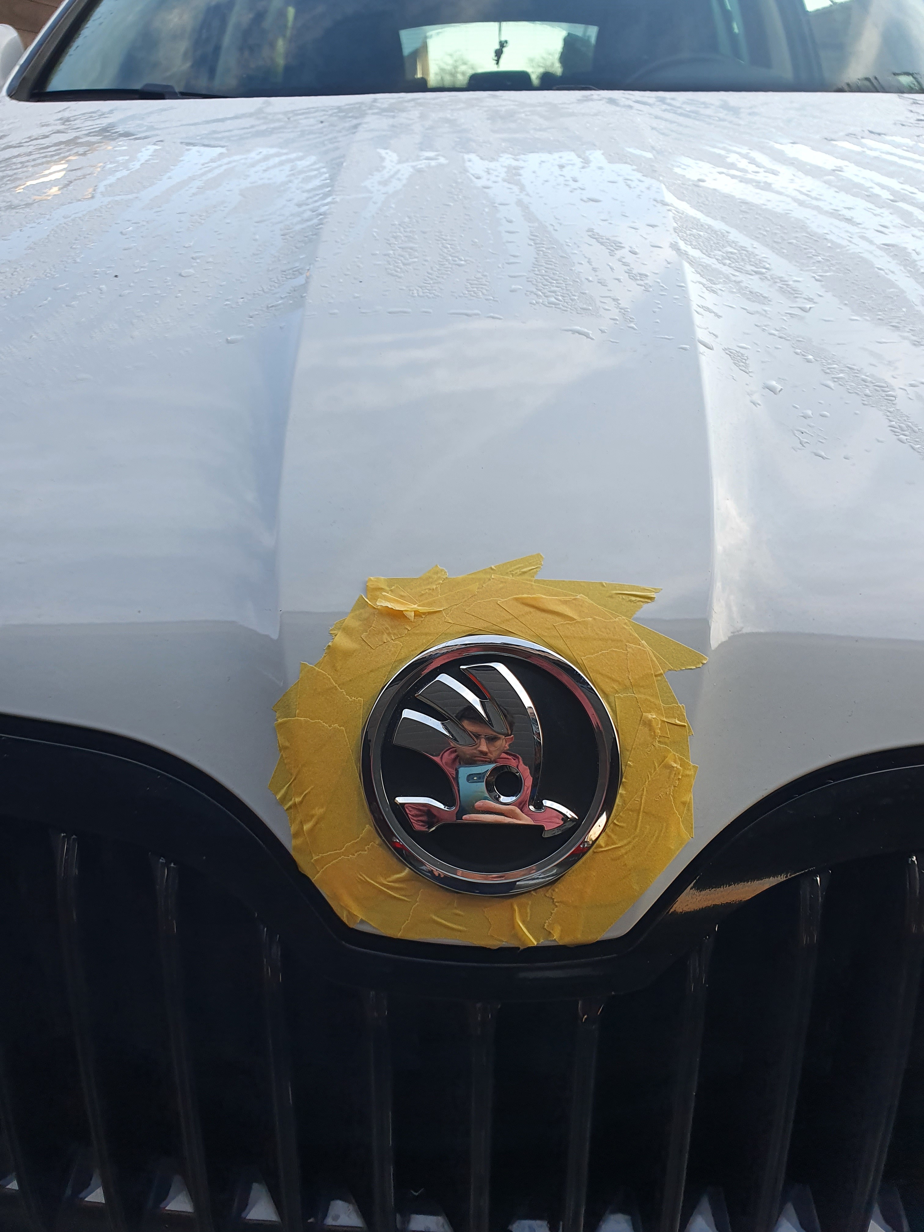

Hierbij de stappen om eenvoudig logo's te vervangen.
- stap 1, logo's rondom rond aftapen, dit om schade aan de lak rond het logo te voorkomen bij loswrikken met een bankkaart.
- stap 2, logo goed warm maken, en rustig met de bankkaart tussen het logo en de tape wrikken, hiermee geduld hebben, vroeg of laat schuift de bankkaart er tussen, werk ook hier rondom rond. Let wel, bij mij werkte het vooraan vlotter doordat ik er met flosdraad ook netjes achter kon...

Lijmresten verwijderen gaat snel en eenvoudig met een caramelschijf.
Mits je erbij kunt natuurlijk
Klopt deze had ik echter niet, moest het anders doen.
